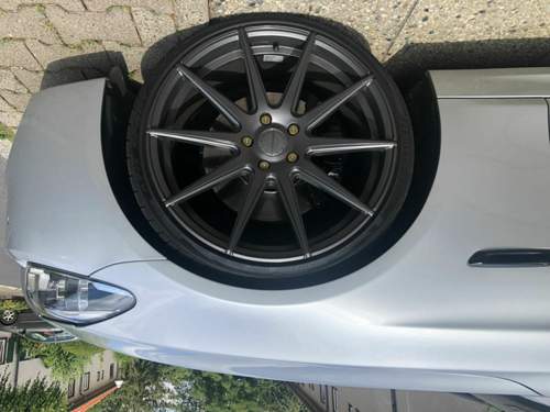

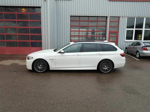

Hier 525d,
mit dem Sportline 18“MFelgen und mit 21“ Zoll
2003e515-8204-4c1c-bd3f-44bfc693a364
F83d97de-3dfb-4cb9-8255-21af9ab6fc67
Danke für das Bild. Klar sieht das "geil" aus bei dieser Tiefe. Für mein Geschmack ist er allerdings 15mm zu tief 🙂
@golf3jubi schrieb am 7. August 2019 um 21:22:36 Uhr:
Genauso sehe ich das auch! Deswegen will ich auf Pro wechseln, allerdings sind mir ca. 700€ mit einbau, Vermessung und die neuen Federn zu viel zur Zeit.
Aussehen ist Hammer, Fahrverhalten auch top.
P. S. Ich weiß nicht wieso das Bild immer verkehrtherum ist. ??

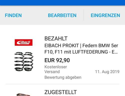

Die Prokit Federn kosten ja knapp 90€
Einbau ist mit etwad Geschick in der Tat selbst machbar. Mit gewissem KnowHow und üblichem Werkzeug inkl. Federspanner.
Also ratest du mir die Eibach Prokit Federn, stimmts?

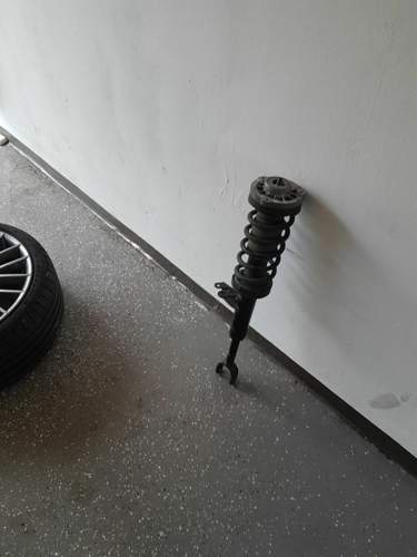

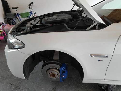

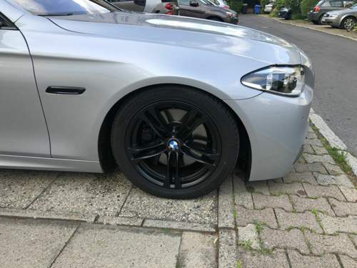

Es ist vollbracht! - Ich habe es geschafft die Eibach ProKits einzubauen. Einbau mit reichlich Pause ca. 2,5 std. alleine gut machbar.
Optisch: genau meine Vorstellung. Kotflügelunterkante-Radmitte: 36cm. Wird sich vermutlich minimal noch setzen. Müsste es aber nach meinem Geschmack nicht.
Hinten werde ich heute mal versuchen tiefer zu codieren.
Bin echt top zufrieden mit der Entscheidung! Fahren tut er sich etwas weicher, wie das M-Fahrwerk. Echt ein toller Kompromiss, die Eibach Federn.
Für gerade mal 93€!
Ich lass dann mal Bilder sprechen 🙂
Sieht gut aus! Was ist dein Eindruck bezüglich Laservermessung des Federbeins - geht es auch ohne? Verstehe den Sinn dahinter nicht so ganz, klar muss es ungefähr passen bevor man das Federbein wieder einbaut, aber die letzten 3-5° Winkelfehler korrigieren sich doch alleine, wenn man es oben und unten festschraubt...? 😕
Sehr gute Wahl.
@bigurbi schrieb am 19. August 2019 um 08:19:58 Uhr:
Tatsächlich habe ich den Einbau ohne jegliches Spezialwerkzeug eingebaut. Ich habe das Stützlager mit einer Markierung versehen, die mit einer anderen Markierung am unteren Federteller nach dem Einbau in einer Flucht sein musste. Hat auf Anhieb prima geklappt.
Am Dom oben sind 3 Langlöcher vorhanden, durch denen quasi die Schrauben an das Stützlager geschraubt werden.
Auf beiden Seiten hatte ich die Schrauben nachher exakt an der selben Stelle. Links perfekt zu 100% und rechts würde ich sagen zu 99%.
Fahrverhalten passt, daher gehe ich davon aus, dass alles palletti ist.
