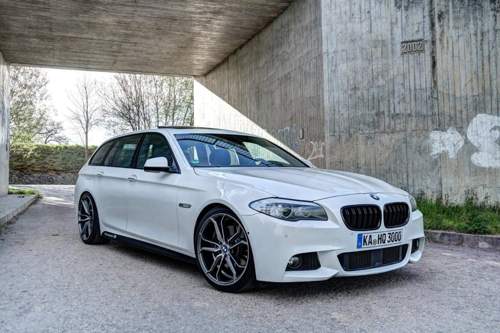

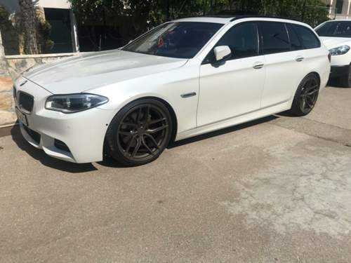

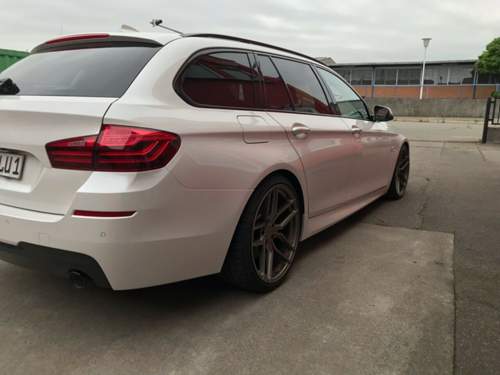

Hier mal 2 Bilder nach der Tieferlegung
@TV-Doktor schrieb am 6. September 2019 um 20:13:28 Uhr:
Welche Federn ( Index ) es genau waren kann ich Montag mal nachschauen
Wäre mir persönlich auch zu tief. Auch mein vorheriger F11 535d mit Sportline Federn war nicht so tief...
