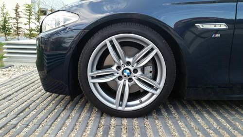

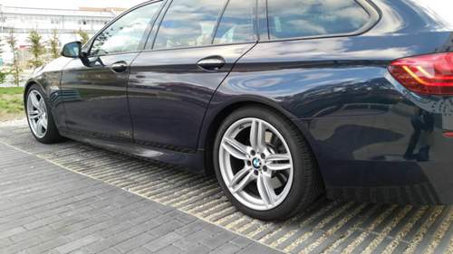

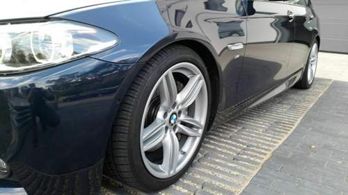

Sooo liebe Leute... es ist vollbracht.
Seit Donnerstag sind vorn ACS Federn drin und hinten wurde die Höhe mittels verstellbaren Umlenkhebeln für die Niveausensoren angegeglichen. Der Serien-Hängearsch vom xdrive Fahrwerk ist zu meiner vollen Zufriedenheit verschwunden. Höhenmäßig finde ich ihn jetzt genau richtig. Speed bumps und die Tiefgarageneinfahrt stellen kein Hindernis dar. Vorn sah er vorher aus wie ein SUV.
Auffällig ist der ringsrum deutlich negativere Sturz vor allem an der VA (mit bloßem Auge sichtbar). Fahrdynamisch lenkt er deutlich williger ein. Der Geradeauslauf bei Geschwindigkeiten >200kmh ist ebenfalls besser geworden. Gefühlt finde ich ihn auch nicht mehr so seitenwindanfällig...vllt war aber auch nur der Wind noch etwas schwächer...
Beim Adaptive Drive hat sich allerdings Härtetechnisch nicht viel verändert. in Comfort + wippt die HA nach wie vor kräftig nach...wie auch sind ja nach wie vor die gleichen Luftfedern...merkt man wahrscheinlich nur im F10 mit Spiralfedern ringsrum. Spreizung zwischen Sport und Comfort+ ist in etwa gleich geblieben. Einlenkverhalten aber wesentlich besser. Top zufrieden soweit.
Auf den Bildern steht er mit der Front ganz leicht bergab.

Ja Nachwippen hat auch nichts mit der Luftfeder zutun sondern liegt an deinen verstellbaren Dämpfern.Auch ohne X-Drive hat der F11 einen Hängearsch.Dafür schaut es bei Dir jetzt super aus.Schön Original und bisschen tiefer.

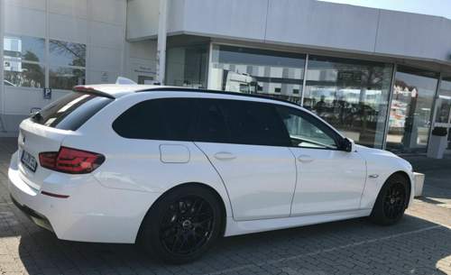

40 / 35 mm LowTec und 20 Zoll
Hammer geil 😎
