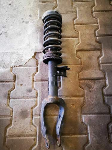

Hallo Ihr Lieben,
hat jemand beim F1x bereits selbst die Federn an der VA gewechselt? Das Federbein mitsamt der Feder aus dem Fahrzeug auszubauen ist ja kein Hexenwerk, aber später nachdem die neue Feder montiert ist, muss das Federbein laut newTIS zum Stützlager mit einem Laser ausgerichtet werden. Ich denke, die Ausrichtung ist, damit man die "Drehung" zwischen Domlager/Stützlager und dem Querlenker, an dem das Federbein rangeschraubt wird, einstellen kann.
Bei meinem A4 war die VA ziemlich identisch konzipiert, auch dort musste man das Federbein leicht verdrehen, das hatte ich allerdings damals manuell Pi mal Auge gemacht und war kein Problem.
Hat jemand Erfahrung beim F1x gemacht, ist dies auch ohne jeglichen Spezialwerkzeug möglich?
Hallo, wenn du nur die Federn wechselst kannst du die Position des Domlagers und Federtellers zum Stoßdämpfer mit einem Stift markieren und wieder passend zusammenbauen. Das Problem ist bei der Konstruktion das der Federteller unter Federspannung fest ist und nicht drehbar. Wenn du den Stoßdämpfer wechselst brauchst du auf jeden Fall etwas zum ausrichten, da funktioniert es mit einer Markierung nicht.
sehr guter Tipp, Danke!
Eventuell bastle ich mir selber ein Laserwerkzeug, mit dem ich die ganze Geschichte dann angehen kann.
Ich habe meine vorderen Federbeine gestern gewechselt (274000km)!
Das geht auch ohne Spezielle Vorrichtung!
Ein klein wenig lassen sich diese schon noch drehen.
Allerdings habe ich komplett gewechselt und die neuen einfach nach den alten eingestellt!
Und ich habe nur ein Standard Fahrwerk kein Elektronisches.
