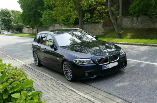

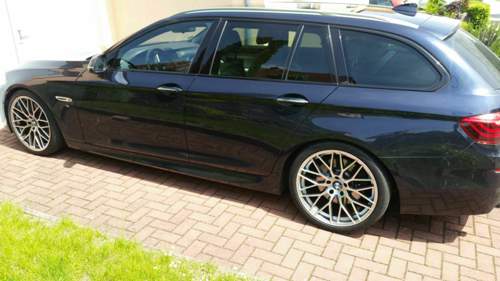

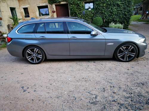

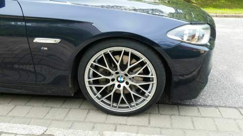

@JTR1969 schrieb am 30. Juli 2019 um 20:41:32 Uhr:
Ganz einfach: du schaust erstmal nach genau den Federn für dein Fahrzeug. Wenn die Federn die für dein Auto geliefert werden auch für den 30d passen, dann weißt du, dass sie wahrscheinlich nicht so tief runter kommen wie versprochen. Aber das M FW Niveau sollten sie erreichen. Das wäre doch das was du willst, oder?
So richtig krass sieht v.a. das hochbeinige x-drive Standard FW aus, da kommst du sicher nicht hin ;)
Stimmt nicht ganz! Der xDrive ist genau so hoch (oder tief) wie das Serienfahrwerk beim F10, nur das M-Fahrwerk ist ein bisserl tiefer.
Beim F10 bin ich mir nicht sicher, aber beim F11 gibts genügend Berichte nach denen das xdrive FW höher ist als Serie - warum auch immer. Ich habe es aber nicht nachgemessen, daher leider nur 2.Hand Info. Der rein optische Abgleich wenn man die x-drives ansieht bestätigt das aber. Könnte aber auch mit Ausstattung und dem tatsächlichen Gewicht zusammen hängen. Hat man hier volle Hütte (Schiebedach, AHK, AD....) dann liegt er halt tiefer.
Also meinen habe ich nachgemessen, der war exakt gleich zur Serie. Leider immer noch optisch arg hochbeinig, weswegen ich die ASC-Federn einbauen lies. Jetzt ist er 3 cm tiefer und sieht klasse aus!
Gleichfalls ACS und xdrive. Sehr zu empfehlen.
Auch fahrdynamisch wesentlich besser als Serie. Speziell Geradeauslauf viel unaufgeregter als mit dem Bockbein.
