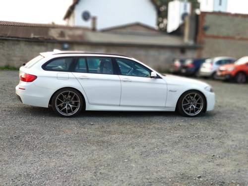

Ich habe seit 2 Monaten die H&R Federn drinne und bin mit der tieferlegung unzufrieden hinten ist er gut runtergekommen aber vorne Katastrophe! Leider ein fehlkauf gewesen 🙁
@BuSHiDo45 schrieb am 14. Mai 2019 um 23:37:40 Uhr:
Mit deiner Aussage bringst du uns hier nicht viel weiter. Ein paar Hintergrund Daten wären sinnvoll...ob F10 oder F11, welche Motorisierung und ein Bild. Zudem was zum Alltagnutzen und Komfort wären interessant.
Das Thema Tieferlegung/Fahrwerk ist bei den F Modellen etwas komplexer.
Sorry 🙂
F10 535d
Fahrverhalten ist erste Sahne zu den Serien m Fahrwerk ! Mir kommt es vor als ob ich in einem anderen Auto sitzen würde.Vom Komfort her meiner Meinung nach perfekt nicht zu hart nicht zu weich.
