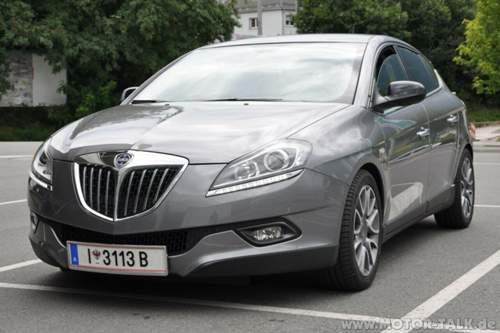

Themenstarteram 22. April 2011 um 16:05
heute war es endlich so weit - allerdings hab ich die Spurverbreiterungen noch nicht bekommen:( .
Aber ich finde es sieht auch schon ohne wesentlich besser aus, und fährt sich schon ein bisschen wie ein Gokart :D:D
Dsc-6596
Dsc-6593
am 26. April 2011 um 9:28
Hi Alfisti
Das kommt ja schon ganz gut, nun noch die Scheiben und dann ist's wirklich 'nen Go-Kart.
Lg db69

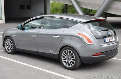

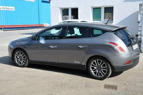

Themenstarteram 17. Juli 2011 um 14:18
...so, jetzt ist er endlich fertig - mit Spurverbreiterungen :D !!
Kommt ganz gut finde ich - oder?
Dsc-7161
Dsc-7167
am 18. Juli 2011 um 6:42
Hallo Alfisti
Schaut wirklich sehr schön aus, sportlich elegant und nicht wie bei anderen Herstellern einfach nur protzig und beschämend.
Was hast Du denn jetzt für Scheiben montiert, die von mir empfohlenen oder noch breiter? Wie fährt es sich?
Gruss
db69
Themenstarteram 18. Juli 2011 um 18:03
...genau so ist es ;).
Für "Otto-Normalverbraucher" fällt dieser kleine Umbau gar nicht auf - nur wer sich ein wenig mit der Materie beschäftigt erkennt den Unterschied.
Ich habe mir Deinen Rat zu Herzen genommen, und die 20 mm pro Seite verbaut - so gibt´s keine Probleme und sieht toll aus.
Bin natürlich gleich Probe-gefahren auf der Brenner-Autobahn und bin einfach nur begeistert, wie sich der Wagen in den Asphalt krallt. Auch finde ich, daß das Auto fast keine Seitenneigung mehr hat, ist aber trotzt dem noch nicht bretthart, und bietet immer noch genug "Restkomfort". Nur auf wirklich schlechten Straßen merkt man den Unterschied ziemlich krass :(.
Würde den Umbau aber immer wieder gerne vornehmen - beim nächsten Delta sicherlich auch!!
Gruss
Alfisti 156
