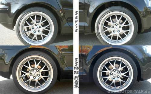

Nochmal das Vergleichsbild hier rein.
Das ist meiner ohne und mit Federn (35mm H&R). Die Daten zum Fahrzeug entnehmt ihr bitte einfach der Signatur.
Die Federn sind auf dem Bild erst einen Tag drin, haben sich aber bis heute (etwa 1000km später) nicht merklich gesetzt.
Ich finde, dass H&R es verstanden hat, ihm vorn die Hochbeinigkeit zu nehmen.
Er steht schön gleichmäßig da. Dass er härter geworden ist, kann ich bestätigen - und zwar deutlich, wie ich finde.
Ich bin jedenfalls trotz der Einbußem beim Komfort mehr als begeistert. So und genau so sollte es sein. Schließlich wird der auch nochmal als Familienkutsche Verwendung finden.

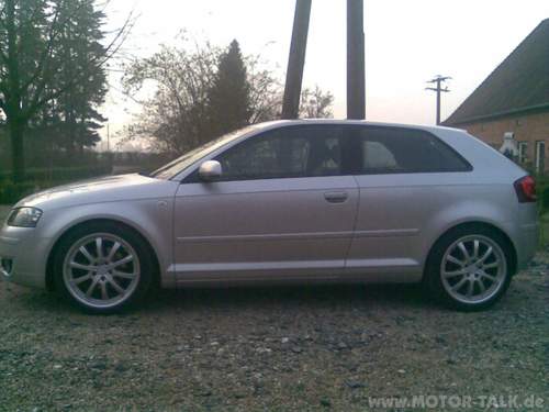

Original geschrieben von chris_hannig
hier ein bild von der seite...
find ich super, nur gerade so an der grenze weil noch mehr würd die abstände vom rad nach oben im vergleich zu rechts und links kaputt machen

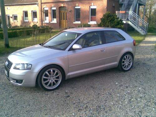

Ich überlege noch ob ich H&R 35mm oder Eibach 30mm einbauen lasse.
P.S. sind deine Federn schon Endzustand oder müssen die sich noch setzen?
hier ist ein pic von 35er H&R das find ich perfekt 🙂
ist sogar noch etwas eine draufsicht aber man sieht wie schön gleichmäíg platz drumrum ist
die federn haben sich noch nicht gesetzt 😉
@snoopmasta danke! genau so ein schön scharfes vergleichsbild hab ich gesucht! damit steht meine entscheidung glaub ich.

super vergleich ist das. Bei deinem Benziner ist es vorne aber doch stark höher als hinten bei serie. Bei mir mit dem schweren Diesel ist es eigentlich gleich, vielleicht komm ich dann sogar mit den 35 er federn auf etwas keilform raus sogar. Aber waagerecht mindestens war mir schon wichtig.
Serie zu 35 er federn hinten macht bei dir auf dem bild auf gar keinen fall soeinen unterschied wie vorne, wobei das untere bild auch flacher geschossen ist als das obere.
