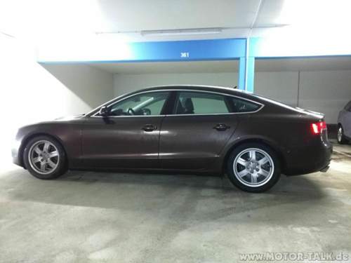

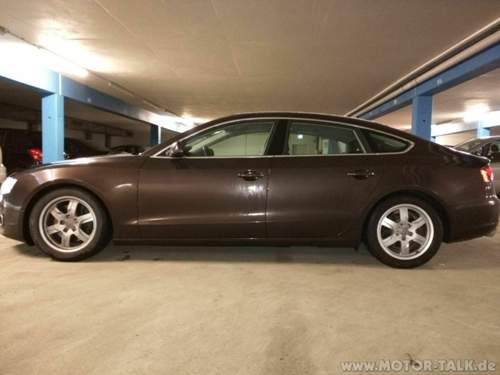

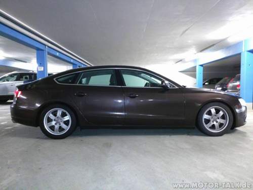

Hallo. Ich fahre einen A5 SB aus 2011 mit Standard Sportfahrwerk, also ohne Tieferlegung.
Vor paar Wochen lies ich ihn tieferlegen mit Eibach Pro Kit. Nun ist er vorne etwas tiefer als hinten, sprich Keilform. An was liegt das? Hatte bis jetzt auf keinen Bildern das so gesehen.

Habe das 25\20 Kit. Habe nachgemessen von der Radmitte bis zum Kotflügel. Vorne sind es ca. 35 cm, hinten ca. 37. Nun nach dem Ausbau habe ich noch nicht nachgemessen. Aber optisch sehe ich immer noch die Keilform.
Habe auch das 25/20er Kit und das hat eine leichte Keilform - allerdings keine 2 cm. Welche Traglast haben die Federn für hinten und wie hoch ist die Achslast laut Papieren - könnte fast drauf wetten das die Federn 50-90Kg zuviel haben. Dann kannst Du den Weg gehen Eibach mal anzuschreiben 😉
Federn Achslast bis 1200. Laut KFZ Schein 1170 kg.
Werde mal nachmessen ob es sich vllt doch etwas gesetzt hat und paar pics machen.
@stas_mueller schrieb am 31. Januar 2015 um 19:44:18 Uhr:
Also die passen - die 30 Kg sind da unkritisch. Setzen wird er sich auch noch etwas ( war jedenfalls bei mir so ) , von daher einfach noch mal nachmessen und mal gut was in den Kofferraum packen 😉
Habe nun nachgemessen. Vorne ca. 35, hinten ziemliche 36 cm. Vllt liegt es auch am vollen Tank ))).
