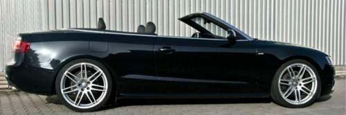

Hallo Liebe A5-Gemeinde,
habe verucht über die SUFU passende Beträge zu finden - allerdings scheint es bei den verschiedenen A5-Modellen (+ Motorvarianten / quattro / non quattro) jede Menge unterschiedliche Tieferlegungsfedern zu geben. Unterscheiden sich auch optisch!
Mich würde speziell die Variante Eibach Tieferlegungsfedern 25/15 für A5 Cabrio 3.0 quattro mit 20 Zoll Felgen interessieren.
Gibt es jemanden der hier Erfahrungen bzw. sogar gute Bilder von der Seite hat - Habe das S-Line FW bestellt und würde mir gerne 20 Zoll Felgen aufziehen.
Interessant wären auch Bilder zum Vergleich - Bitte auch Euer S-Line FW + 20 Zoller posten
Merci
ps: Bitte nur Bilder vom A5 Cabrio 3.0 quattro, wegen der unterschiedlichen Achslast...

so sah es vor der Tieferlegung aus:3,0 Tdi S-line mit 9x20 ET 29 15er Distanzen vo und 20er hinten.
MfG
Martin

...z.B.  meiner mit Eibach Federn und Eibach Spurplatten....

Ich hab die Eibach Federn verbaut:
http://www.a3-freunde.de/DATA/004/0094951001341521077.jpg
Sehr schmackhaft zubereitet, gratuliere!
Welche Felgen-Maße (9x20 ET29?) und Distanzen hast Du verbaut?

richtig 9x20 ET29
vorne 15mm pro Seite H&R
hinten 20mm pro Seite H&R
Ich habe nur die Eibach Federn 25/20 drinne.
Und mit dem leichten 2,0 Dieselmotor steht er wie mit der Wasserwaage ausnivelliert...
Also Feuer frei!
PS: Habe auch die 20 Zöller plus Spurverbreiterung (VA 15, HA 20 mm) verbaut.
Sieht auf jeden Fall spitze aus, sowohl in schwarz als auch in weiß. 😎

Ich muss noch kategorisch fragen wegen der Distanzen:
Habt Ihr Karosseriearbeiten, "Achszentrierung" o. ä. machen lassen müssen?
Schleift etwas bei Beladung und Einfedern oder hattet Ihr so einen Verschränkungstest bei der Abnahme machen müssen?
Nee, nix Karosseriearbeiten.
Aber halt nach dem Federwechseln ne Achsvermessung.
Und klar beim Eintragen durch TÜV wurde so ein Verschränkungstest gemacht.
Mit Eibach kann ich nicht dienen,aber mit H&R 30mm,Distanzen vo15 hi20mm.
Basis 3,0 Tdi S-Line mit Drive-Select.Felgen 9x20 ET 29.Keine Karossereiarbeiten.

Ihr macht mir Mut. 😛 Ich zögere nur noch ein wenig wegen VA 15mm / HA 20mm, mit VA 10mm / HA 15mm bin ich wohl auf der sicheren Seite.
Ich hatte schon mal nach Wechsel des Reifenfabrikates (auf Dunlop) bei einem anderen Fahrzeug bei bestimmten Bodenwellen regelmäßig Kontakt mit der Radhausschale an der Hinterachse. 😰
