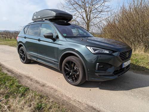

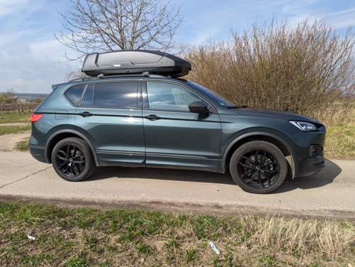

Thule Force XT L auf einer Wingbar Edge
Falls jemand eine Box sucht und sich ein Bild davon machen möchte.

Passt das mit dem Panoramadach ? Ich bin tatsächlich auf der Suche nach ner Box ;/
Nein, Pano muss geschlossen bleiben, außer du holst dir die Erhöhungen für die Edge. Da habe ich mich aber noch nicht mit befasst.

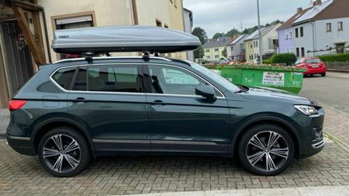

Thule motion L mit Universalträger für Dachrehling. Bei mir geht das Dach auf, auch wenn es knapp ist 🙂
Ja, liegt höher auf, kann man auf den Bildern gut sehen wenn man vergleicht.

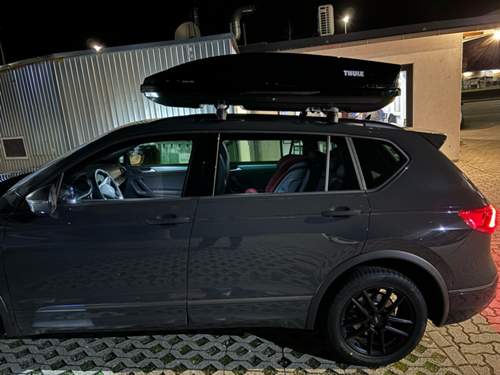

Falls du noch keinen Grundträger hast kannst du auch den Wingbar Evo nehmen. Der ist noch etwas höher als der Edge. Und die nutzbare Breite ist auch größer. Bekomme bei mir die Box und nen ProRide Träger nebeneinander aufs Dach. Mein Dad hat den Edge und da passt es nicht. Box ist die Motion XT XL.

ich habe die Motion XT XL Box und benötige noch Träger.
Aus optischen Gründen wäre die Edge-Variante mein Favorit.
Hat jemand Erfahrung mit dieser Kombination oder ist die Auflage zu gering?
