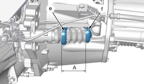

So also , es gibt vieles 🙂 aber denke das hier ist der Erste Weg !
1. URSACHE
Kupplungsgehäuse - Kupplung .
2. KUNDENDIENSTEINGRIFF
Kontrolle des Wegs der Ausrückgabel.

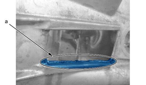

Enfernen des Grats auf dem Kupplungsgehäuse.
Austausch der Kupplung.
2.1. Erforderliches Teil
1 Kupplung .
Den Weg "A" der eingekuppelten Position "e" zur entkuppelten Position "f" messen ;
Der Weg des hydraulischen Nehmerzylinders muss zwischen 18 und 22 mm liegen.
der gedanke besteht darin das der Grat der sich da befinden die Ausrückgabel behindert und diese Ruppelig über die verschiedenen Erhebungen Rupft gute erklärung was 🙂
wieso die gleich nen neue Kupplung als Erforderliches Teil haben wollen weis ich nicht aber prüfe das erstmal
wenn es so ist entferne erstmal den Grat so gut wie es geht am besten Dremel geht schnell dann schmieren, und feinschliff mit ner Feile Schlicht oder Bastard Feile

Ist das da auf deiner Zeichnung zufällig der Geber- oder Nehmerzylinder? Das wurde mir nämlich per Zufall auch gerade im peugeotforum geschrieben, dass es das sein könnte.
http://www.daparto.de/.../512005310?...
https://www.autoteile-guenstig.de/.../...061003326400684780004145.html
Oder was genau meinst du mit "Grat"?
Und wo genau befinde ich mich "imaginär" überhaupt auf Zeichnung A?
Beim ersten Bild befindest du dich dort wo die Gabel außen sichtbar ins Getriebe reingeht und auf der Getriebe Welle bzw Hülse das ausrücklager auf die druckplatte bzw Federn drückt und diese die Kupplung be/entlasten
Da ist aber ein Gummischutz drauf deswegen denke ich das die angeben das Getriebe auszubauen und die Kupplung gleich mitzuwechseln weil die villeicht dadurch Schaden genommen hat .
Wir sind hier beim nehmerzylinder

Also wäre das ja erste Schritt.
Also du meinst es reicht dafür aus diesen Grat anzuschleifen, zu schmieren und dann nochmal Feinschliff?
Muss für den Tausch von Nehmerzylinder die Kupplung ausgebaut werden? Weil ansonsten kann ich das ja bestellen und tauschen lassen, je nach Arbeitsstunden ...
http://www.ebay.de/.../181565075315?...
@Mr.Blade schrieb am 14. Mai 2015 um 19:09:03 Uhr:
Nein muss nicht nur aushängen und danach entlüften 🙂
Erster Schritt die Länge messen und den Grat entfernen
