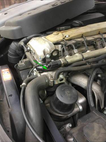

Beim 320 cdi sitzt der Thermostat am Zylinderkopf links. Der große und kleine Schlauch vom Ausgleichsbehälter geht da drauf. Am besten sieht mans wenn die obere Abdeckung ausgebaut ist.
Anleitung zum Wechsel:
Obere Motorabdeckung abbauen 9 Torx Schrauben lösen, Deckel abheben und beiseite legen.
Deckel vom Ausgleichsbehälter öffnen und mit einer Lenzpumpe den Behälter leerpumpen ca 2 Liter kommen raus, kann man aufheben und später wieder auffüllen.
Jetzt die Halteklammer der Spritleitung am Thermostat lösen die Leitungen ausklipsen und beiseite legen.
Großen und kleinen Kühlschlauch am Thermostat lösen und abziehen. Lappen helfen bei Sauerei.
Ölfilter rausdrehen, die Öffnung mit einem sauberen Lappen abdecken.
Stecker vom Temperaturfühler am Thermostat lösen.
3 x 8 Schrauben vom Thermostat lösen.
Auf der Stirnseite ist eine 4 Schraube und ein Halteblech.
Neuen Thermostat auspacken und die Position des Temperaturfühlersteckers durch vorsichtiges Drehen korrigieren.
Ich musste 2 Gewinde nachschneiden. Das vom Halteblech Stirnseite und das von der Kralle.
Die Planfläche am Zylinderkopf habe ich mit Spiritus gereinigt, das Dichtgummi vom Thermostat hat etwas Vaseline bekommen.
Einbau in umgekehrter Reihenfolge.
Danach Motor warmlaufen lassen ( Heizung an evtl Kühlmittel nachfüllen) Nach dem abkühlen nochmal Kühlmittel kontrollieren
Hier der kaputte Thermostat, kochendes Wasser schiebt die Lanze nach draußen, beim abkühlen zieht sie sich wieder zusammen.
