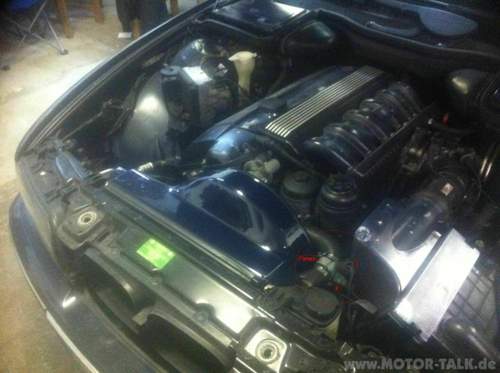

Welche zwei Temperatursensoren? Einer ist mir bekannt - Kühlmittelaustrittsensor.
BMW_verrückter
ich habe da wo das entlueftungsventil sitz einen flansch von bmw und da sitzen 2 sensoren drin...
aber ich weiss nicht ob du es richtig sehen, kannst auf dem bild, weil handy kamera halt 😉
Flansch

aha, hab das bauteil in der etk gefunden...... KLICK .
hat glaub ich damit zu tun wenn die klima nachgeruestet wird das man den teuren kuehler nicht austauschen muss, daher dann so ein billigen alu flansch in den kuehlmittelschlauch.....ne ne ne, darauf muss mal einer kommen.....😁
Das ist denke ich ein Sensor, der den elektrischen Lüfter ansteuert!
BMW_Verrückter
hi,
der Lüfter wird wie bei dem M52 serienmäßig ausschließlich durch die Viscokupplung angesteuert.
Der hier verbaute Flansch wurde im Zuge der Nachrüstung mit der Klimaanlage verbaut.
Er hat nichts mit der Motorkühlung zu tun.

BMW M52-Motor:
Fühler Kühlmitteltemperatur Kühleraustritt
Dieser Temperaturfühler ist im Austrittsschlauch des Kühlers eingeschraubt und erfaßt die Kühlmitteltemperatur nach Austritt aus dem Kühler.
Die Kühlmitteltemperatur Kühleraustritt dient zur Ansteuerung des Elektrolüfters.

Nach kurzer 50km AB-Fahrt stieg die Temperaturanzeige wiederholt in den roten Bereich, dass heißt eigentlich bei Langsamfahrt durch Ortschaften und auf einmal fiel die Heizung aus! Ich vermutete bis dahin noch ein klemmendes Thermostat. Aus Mangel an Möglichkeiten auf der Landstraße ohne Werkzeug (ich hätte das Thermostat einfach rausgenommen) ließ ich mich in befreundete Werkstatt am Heimatort schleppen (Schutzbrief). Am nächten Tag rief mein befreundeter KFZ-Meister an, Thermostat getauscht und im Stand nochmals entlüftet, keine Probleme, wir machen Probefahrt! Stunde später ein Anruf: unter Fahrbelastung zieht Kühlsystem Luft, wahrscheinlich ZKD-Schaden! Habe dann die Rübe runterreißen lassen, ohne Befund an der ZKD, allerdings ließen sich 4 oder 5 Dehnschrauben mit der Hand rausdrehen, ohne Kraftaufwand!😕 ZKD sah relativ neuwertig aus, dafür wurde festgestellt, dass überall gepfuscht und mit Dichtmasse geklebt wurde! 😠 Sah aus wie ZKD-Wechsel vom Laien, oder in Werkstatt einschlägig bekannter Landsleute. Achja, lose Dehnschrauben waren ursprünglich Holzgedübelt, vom Gewinde im Block existierte praktisch nichts. Da es ein Alu-Block ist (bei Grauguss wär es nicht passiert) ausgerissene ZK-Schrauben-Gewinde, dass erklärt nun den Fehler! Unter Last hat der Motor-Kühlkreislauf Luft gezogen, an der ZKD. Bei geringer Belastung war nichts feststellbar, auch Thermostat arbeitete zuverlässig. Auf Anfrage meines Freundes bei BMW, meinten diese altbekanntes Problem! Sämtliche Gewindebohrungen müssen bei dem Alublockmotor gebuchst werden. BMW selbst, tauscht dazu meist den Block, es gäbe allerdings im Süden eine Fa. die Buchsensätze anbietet, von BMW aber nicht verwendet werden (es ist nicht Helicoil, die haben nichts in Länge und Gewindeausführung) Wir haben die Fa. dann gefunfunden, heißt auch irgendwas mit "coil". Nun lasse ich aufwendig meinen 523i auf Vordermann bringen und verpfuschtes austauschen! Ich bin Stinksauer auf die eBucht-Verkäuferin, die wahrscheinlich alles wusste. Auf der anderen Seite sag ich zu mir selbst: selbst Schuld, wenn ein Trottel wie ich in der E-Bucht einen E39 mit Gasanlage zum vermeintlichen "Schnäppchenpreis" ersteigert! Auch "unter Freunden" wird mir der Spaß so viel kosten, dass ich mir ein intaktes vom Händler hätte kaufen können, mit Garantie und im besseren Allgemeinzustand! Ich nehme es immer noch "sportlich" denn es ist nahezu mein erstes Auto in 30 Jahren und ca. 12 Gebrauchtfahrzeugen (ausnahmslos Privatkäufe), wo ich mich so richtig "angesch..." habe. Schade, dass es mit einem ansonsten sehr "gefälligen" E39 ist! Schönes Wochende euch allen und seid gewarnt!😉
