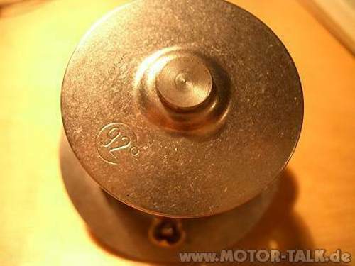

Hallo zusammen
kann mir einer sagen wo das Thermostat beim Mondeo 1,6 90 Ps sitzt?
Weil seid gestern macht er nicht mehr warm und die Anzeige geht auch nicht mehr hoch...
Oder was kann es denn sonst noch sein?
Gruß Crisi

Ich habe mir bei Ford das Thermostat gekauft, weiß jetzt aber nicht, ob es das für 88°C oder 92°C ist.
Bei allen anderen Teileläden hier haben sie eh nur das 88'er, mit der bereits bekannten Begründung von "92° version nur für skandinavische Länder, etc.", daher befürchte ich, dass meins nun auch ein 88°-Teil ist.
Meine Fragen:
a) Wie kann ich das herausfinden? (Habe es noch nicht eingebaut!) (Teilenummer ist: 01001993)
b) Woher bekomme ich ein 92°C - Thermostat und weiss dann auch, dass es ein solches ist?
Vielen Dank im voraus,
Hartwig

Danke für die freundliche Ermutigung :-) Wahrscheinlich hast Du Recht. Wie auch immer,
ich habe mir das Thermostat selber nochmal genauer angeschaut, und siehe da:
Die Temperatur steht unten auf dem Deckel eingeprägt (siehe Bild).
In meinem Fall (Ford Original) ist es 92°.
Hier die kompletten Daten vom Thermostat:
Fahrzeugtyp: Mondeo MK1
Schlüsselnr.: 0928(zu1) und 843(zu2)
Teilenummer: 1001993
92°C
Etikett: X1
1001993
THERMOSTAT
948M 8575 AA
MFS636053
Ford of Europe NPMS.NO. MFL001
Danke an alle,
Hartwig

Das könnte auch der Anschluss vom Temperaturfühler sein. Der ist auch manchmal "angegammelt".
Bei mir war's allerdings das Thermostat, das mit der Zeit "ausgelutscht" war und schon viel zu früh geöffnet hat.
Gruss,
Hartwig
