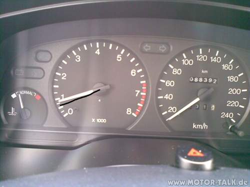

Thermostat 92 Grad ? siehe Bild
Ford Mondeo Mk1 (GBP,BNP)
Wollte jetzt mein Thermostat tauschen,weil ich dachte es ist ein 88 er. ist aber ein 92er. schläuche alle gleichmässig warm,Heizwirkung ok.
Woran kann es noch liegen das die Temperatur nicht höher geht ausser wenn ich im Leerlauf länger laufen lasse,dann geht sie auch hoch bis Lüfter anspringt,aber bei der Fahrt, siehe Bild
gruss heinz

Hallo Stefan,hatte ich auch schon mal dran gedacht.
Wenn nur die Anzeige spinnt müsste ich aber deutlich mehr heizleistung haben,Heizt zwar nicht gerade schlecht aber immer noch ganz klar zu wenig
gruss heinz
Ich habe mal ein Thermostat an die Lüftung gehalten und es kam ca.69° warme Luft raus, bei meinen Pontiac Transsport 3,8L  steht abgemeldet in der Garage kommt auch so 70° warme Luft raus.
Gruss Stefan
warum ist seine Drezahl zu hoch?? ich habe das selbe Problem mit der Temperatur! Nur wenn ich zu 4 fahre und ein bissl stadtverkehr ist komme ich in den Mittleren bereich der Anzeige! Aber drezahl ist bei mir zwischen 900 -1000 U/min ist das zu hoch ?!?!
Hmm meine Drehzahl zeigt bei warmen Motor immer das an ( Anhang). manchmal ist der zeiger auch genau unter dem 750er Strich,häufig aber auch wie in der Zeichnung genau über dem 500er Strich
(Sorry Heinz das für meine Veranschaulichung dein Bild herhalten musste 😁)
