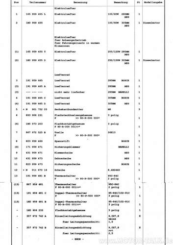

Hi leute...hat jemand ne teilenummer für mich? suche sie für nen einstufigen (2polig) lüfterschalter der schon zeitiger schließt...........es gibt ja freundliche leute unter euch die zugriff auf ein teileprogramm haben...🙂

Einfach Schalter 95 - 84° C
2-Stufen 95 - 84 / 102 - 91°
(86c & 2F)
geht noch ab / bis FgNr (Gewinde??)
Die alten PY hatten 2-Stufige mit 200 / 120 Watt Lüfter
gibt aber auch 250 / 150 Watt Lüfter
hilft Dir das weiter ?

es gibt ein Thermoschalter 85/80 Grad der für den G 40 ....Vento und Corrado isst 🙂
der Passt aber auch in den AAU/AAV ...
hab die Teile nr aber ned im Kopf...
und die Alternative iss der Doppellüfter vom 86 c Polo
echt so nen schalter gibts? da gugg ich morgen mal tommy. sollte ja fast alles passen was 22x1.5 hat🙂
was gabsn im polo für nen doppellüfter?
die hier
😁 bittäschöhn 😁
haste meine PN übersehen ?
Luefter-text002
doppellüfter-2stufiger lüfter🙂🙂
