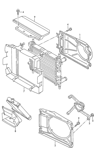

Bist Du schon mit Deinem thermischen Gedöhns weiter gekommen?
Du hast doch Platzprobleme den 1W Kühler unter zu kriegen wg. Turbo (oder hab ich das falsch in Erinnerung ?)
Jedenfalls hab ich heute 1W Kühler & Lüfter bekommen und dabei ist mir was (für Dich evtl. Interessantes) aufgefallen.
Der Lüfterring (Pos. 1) hat
2 Verlängerungsbleche
um an den 525er Kühler montiert zu werden, d.h. er passt p&p an den 430er 3F/PY Kühler, kann aber den größeren & stärkeren (2 -stufigen) 1W Lüfter aufnehmen. Auch die originale Luftführung (Pos. 7) kann dann beibehalten werden.
Werd ich jedenfalls erstmal so bei mir machen.
Guck Dir
DAS
doch mal in Ruhe an, evtl. wär das `ne Lösung,
ich mach Dir später noch mal Bilder davon, denn die
sind gar nicht im ETKA 😕 🙄
Gruß Ralph

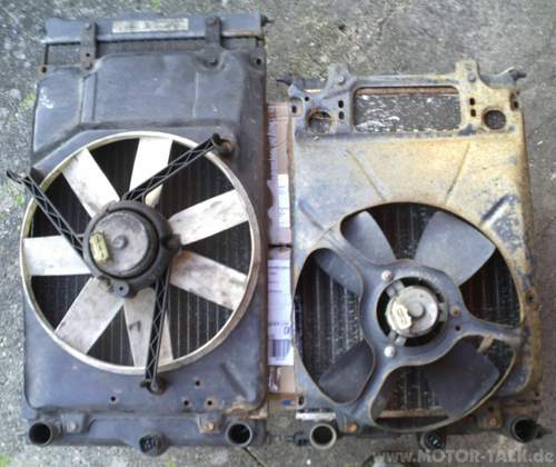

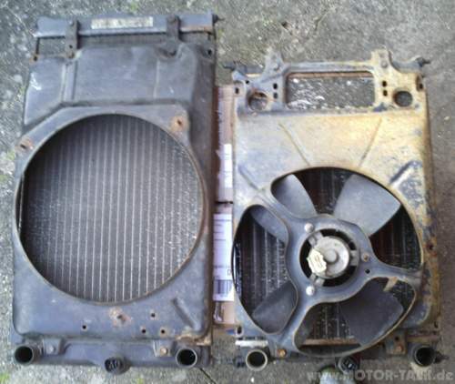

Luftfuehrung
SSSS c h . . . e h ! ! !
Passt doch nicht p&p 😠
Die bauen auch `n Mist bei Vaudabbelju 😁
die kleine Zarge löchern se wie`n Schweitzer Käse mit Lochstreifen als ob das an 20 verschiedene Modelle passt . . .
der Großen verpassen se Verlängerungen als ob se auch auf `n kleineren Kühler passt . . .
Alles nur Show 😠
Der Lochabstand quer is bei der Großen 35 mm weiter als am 430er Kühler.
Idealer Weise müsste man nun rechts aus der 1W Zarge 35 mm raustrennen und neu zusammenfügen,
dann wär das `ne geile Sache.
Der große Kühler ließe sich kpl. problemlos einbauen, die (breiteren) Aufnahmen sind in der Karosse vorhanden, nur dann kommt überhaupt kein (kühlender) Fahrtwind mehr an den Ölfilter und er wird noch mehr vom Hosenrohr "beheizt" 🙁
MFG

lieber ralph danke für die mühe....die idee ist grundsätzlich nicht schlecht aber....- einen breiteren kühler bekomme ich nicht rein da ich meinen originalen schon weiter nach rechts setzen mußte wegen dem rohr (ladeluftkühler) welches gerade so am linken scheinwerfer durchpasst. weiter nach rechts geht auch nicht sonst geht der kühler am ausgang vom turbolader an. deswegen mußte ich den kühler schräg verbauen(ala golf 2) und somit passt da auch das originale blech mit der aufnahme vom lüftermotor nicht mehr da mir beim turbo sonst das hosenrohr angehen würde- also habe ich mir die aufnahme auch selbergebaut,,,wie gesagt in nem polo ist es schon wirklich eng wenn man da vorn einen anderen llk und zusätzlich einen 13reiher ölkühler unterbringen will aber es geht....temperaturtechnisch scheint es aber zu funktionieren.klar der spal lüfter rennt sich gut nen wolf aber der ölkühler macht das sicher auch noch was aus.bei den temperaturen (30grad hitze)kommm ich laut temperaturanzeige im cockpit schnell auf 100-105crad wassertemperatur aber der kleine lüfter kühlt in dennoch auf 90 grad runter, während der fahrt tut der fahrtwind ja auch noch sein bestes...
einzige lösung die ich evtl sehe wäre ein kühler beim kühlerbau anfertigen zu lassen , aus nm messingnetz, aber das ist nicht ganz billig

Auf der Suche nach dem Grund der verschiedenen Lochabstände hab ich mal bei (fast) allen Modellen die Kühler gecheckt, dabei ist mir aufgefallen daß bei einigen auch ein Unterschied in der Tiefe (B x H x T ) angegeben war (08/15 > 3F & PY Kühler haben andere KB`s aber leider keine Angabe über Tiefe), zw. 430 und 525 gibt es NIX (480er wäre gut für mich 😁 aber jibbt`s nich)
Aber vllt wäre der alte PY Kühler für Dich interessant, lt. Edeka ist der nur 380 mm breit, muß also i-wo auf die gleiche Kühlfläche kommen, vmtl. mehr "Tiefe" haben.
