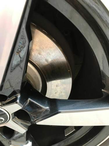

@TT-Eifel : was ist denn bei dir an der hinteren Bremse zwischen Halterung und Bremsklotz? Sieht aus wie eine Art Einlage, um das Reiben der beiden Metallflächen zu verhindern...
Ist das Serie? Meiner hatte das nicht und seitdem ich auf DS-Performance Klötze gewechselt bin, hab ich im warmen Zustand ein deutlich hörbares Spiel an genau dieser Stelle...
@tett : wie sehen denn deine Bremsen aus? So wie am Anfang des Threads von Auskenner? Sind die bereits verzogen?

@coper2 schrieb am 19. September 2021 um 08:28:46 Uhr:
Das ist eine optische Täuschung.
Da liegt nichts zwischen, das ist einfach nur metallisch blank.
PS: es gibt aber Bremsanlagen bei VAG da ist dort ein Edelstahlblech dazwischen, hatte mal einen Golf der das hatte.

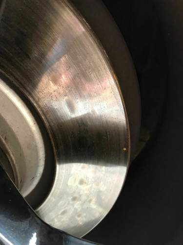

@coper2
Ist leider schwer zu fotografieren, diese Ringe bzw. Hologramme sind auf der gesamten Scheibe zu sehen.
Bei mehr Sonnenschein ist es noch viel deutlicher.

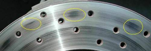

Wie oben schon vermutet habe, die dunklen Flecken sind der Beginn von Hotspots.
Das ist noch ganz am Anfang, es könnte sein wenn die Scheibe mal richtig erwärmt wird , dass sich das Problem gibt.
Wenn nicht dann bleibt nur das austauschen der Scheiben.
Oft wird das rubbeln und schlagen bis in die Lenkung schlimmer wenn die Hotspots zunehmen.
Wenn du mehr über Ursache und Wirkung wissen willst hier ein Link.
Ich habe so Scheiben schon öfter gesehen.
z.B. siehe Bild trat nach 4.000 km auf wurde vom Hersteller dann umgetauscht.
Ich tausche die immer aus.
Hotspot
