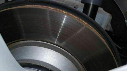

Hallo.
Ich habe heute meinen 45'er TFSI zur ersten Inspektion gebracht (BJ 04/2019 / ca 10.000km) und bei der Direktannahme wurde ich auf die vorderen Bremsscheiben (haben einen bläulichen Ring) aufmerksam gemacht.
Mir wurde gesagt, dass es sich um eine thermische Überlastung handelt und bei der Inspektion wird gepüft, ob die Bremsen getauscht werden "müssen"
Der TT hat zwar noch 3 Jahre Garantie, aber das ist wohl nicht mit abgedeckt.
Kennt ihr dieses Problem?

Die Beiden haben aus Technischer Sicht das genau richtig beschrieben.
Mit Hologramme meinst du vermutlich Hotspots.
Die lassen sich in der Regel nicht weg bremsen, weil die Scheibe verzogen ist.
Stellt sich also die Frage woran liegt das.
In erster Linie liegt das am Bremsverhalten des Fahrers, das trifft auch zu wenn hinten die Reibfläche Rost angesetzt hat.
Beides tritt auf wenn zu lange und zu zögerlich auf der Bremse gestanden wird.
Vorne ist dann der Wärmeeintrag nicht hoch genug um die Scheibe schnell gleichmäßig zu erhitzen und hinten wird die Reibfläche nicht frei gebremst.
Zitat aus einer Untersuchung zum Thema Hotspots:
Wird die Bremsscheibe an einer Stelle mit einem Temperatursprung beaufschlagt, so verformt sie sich an dieser Stelle erwartungsgemäß und bildet einen Hügel.
Zusätzlich ist zu beobachten, dass sich auf der Gegenseite zwei Hügel bilden, die einen systembedingten (Geometrie der Scheibe, Topfanbindung, elastische Werkstoffeigenschaften der Scheibe) Abstand zueinander haben.
Geht man davon aus, dass sich aufgrund der oben genannten Hypothese auf den Hügeln der Gegenseite wieder erhöhte Temperaturen ergeben werden, so setzt sich diese Störung weiter fort, und es bilden sich fortwährend weitere Hügel.
Sind die dämpfenden Mechanismen (Wärmeleitung, Wärmespeicherung, etc.) in dem System groß genug, so werden die eingebrachten Störungen mit der Zeit abklingen und es kommt zu der gleichförmigen Erwärmung der Bremsscheibe.
Im anderen Fall werden die Störungen nicht abklingen, und das System geht in eine benachbarte Gleichgewichtslage über und es bilden sich Hotspots.

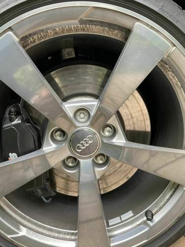

Zu den Scheiben hinten der Korrosionsschutz der Nabe ist unter aller Sau, das geht besser.
Aber das hat nichts mit der Reibfläche zu tun.
Hier mal ein Bild Scheiben hinten 4 Jahre alt 40.000 km gelaufen.
So sehen die aus wenn die Bremse auch richtig genutzt wird.
Die Nabe habe ich allerdings nach lackiert.
Bremse hi01
40000km
