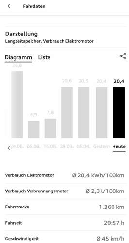

Gefahrene KM 1182
Verbrauch Elektro 19,9 kWh/ 100KM
Verbrennungsmotor 4,2 L / 100KM
Langzeitspeicher
Gefahrene KM 66
Verbrauch Elektro 19,4 kWh / 100KM
Verbrennungsmotor 3,8 L / 100 KM
Kurzzeitspeicher

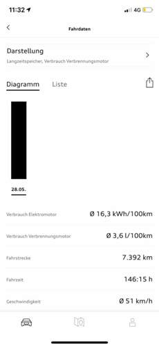

Hier mal meinen Verbrauch. Fahre im Moment hauptsächlich Kurzstrecke.
@Ulrich2323 schrieb am 28. Mai 2021 um 11:33:51 Uhr:
Ich habe mal ein wenig umgerechnet. Ich hoffe, ich habe da nicht zu viele Fehler eingebaut.
Ich wollte wissen, wie hoch der Verbrauch in Liter Kraftstoff ist. Also habe ich die verbrauchten kWh in Super Benzin umgerechnet. Google sagt; 1Liter Super = 8.4kWh.
Ulrich2323 würde so auf 5.6 Liter pro 100km kommen. Bei mir wären es 4.5 Liter, wobei auch meine durchschnittliche Geschwindigkeit niedriger ist.
Falls kein Mathematiker meine Rechnung in der Luft zerreißt, ist das für ein 2,2 Tonnen schweres Auto garnicht so schlecht!
PS: Natürlich hinkt dieser Vergleich, jedenfalls bei mir, weil die Standklimatisierung meistens über die Wallbox läuft und so nicht in die Statistik einfließt. Im Gegenzug habe ich aber schon hunderte kWh kostenlos geladen.

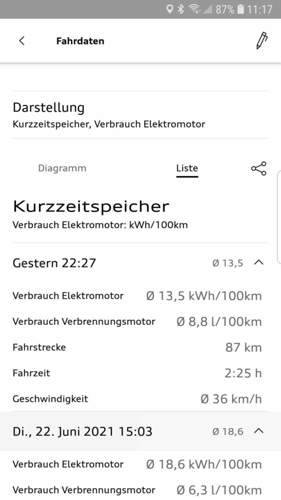

Gestern mal mit dem Anhänger unterwegs gewesen und teile mal meine Verbräuche für die, wo es relevant ist.
Anhänger Kastenform mit Plane/Spriegel - ca. 2m breit und der Aufbau ca. 1,60m hoch - also wenig Windschlüpfrig.
Gewicht möchte so 500Kg Hänger plus 500Kg Zuladung gewesen sein. 25 Grad warm und trocken, 80% Stadt/20% Landstraße (max. 90 Km/h - Hänger hat 100Km/h Zulassung aber es ging nicht schneller).
Strecke 87Km.
Elektro 13,5 kWh/100Km
Benzin 8,8 L/100Km
Batterie (die "große" mit 14 KWh) war voll geladen bei Fahrtantritt und leer am Ende, kein Zwischenladen erfolgt.
