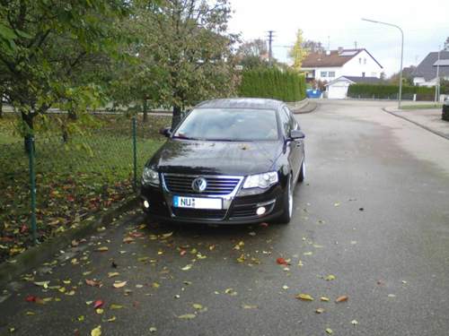

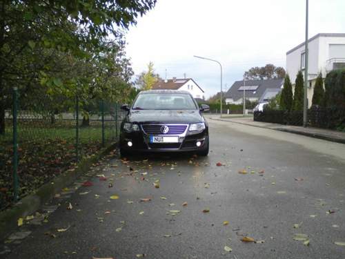

das ist mir schon klar, aber wenn die nebler so stark eingestellt sind, daß sie richtig blenden (und das tun sie auf voller stärke), dann hält es gleich jeder für nebler (eben auch die männer in grün eventuell) und dann ist man gleich dran. wenn die stärke etwas weniger ist, könnte das ja so durchgehen u.u.
klar ist richtiges tfl besser als die nebler da geb ich dir recht, aber die neblergeschichte ist immer noch besser als gar kein licht und ich möchte einfach tagsüber ein licht an haben, aber meine xenonbrenner schonen.
bzgl. sichtbarkeit guck dir die pics von mir weiter oben an, da siehst du das es auch gedimmt noch relativ hell ist und auch tagsüber gut gesehen wird.
