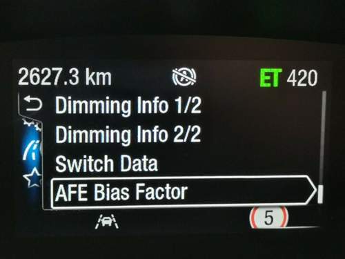

Es geht, cool ist das es sich sofort ändert im bc.
Habe den Wert auf 920 genommen, wie beim mk3. Da sind aus meinen 7 Liter Verbrauch, 7.6 geworden.
Habe jetzt mal 950 Bias genommen da sagt er mir 7.3 das sollte ca passen.
Img-20190208-110608-01
Gibt es sonst noch was anderes nützliches was man damit einstellen kann?

Kann das jmd mit dem BIAS mal erklären, werde nicht schlau draus...??
Bias ist ein Faktor um den errechneten Verbrauch vom BC an den real Verbrauch anzupassen.
Sprich man errechnet einen Verbrauch an der Tanke von 7L.
Der BC sagt dir aber 6.7L. Dann rechnet man 6.7:7 =0.957.
Stellt den Bias auf 957.
Sollte man aber 3 Tankfüllungen nehmen,den angezeigten u.errechneten Verbrauch notieren u.danach den Schnitt berechnen jeweils u.darauf den Bias.

Sicher? Nicht 7/6,7 = 1.045 oder 1045? Der BC soll ja mehr anzeigen als gemessen.
Der BC zeigt mehr an wie realer Wert und damit immer bei 1000,der korrekte Wert aber immer unter 1000.
