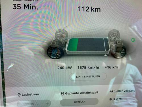

Wobei ich bin vor einigen Tagen am relativ neuen V3 SuC in Eschborn von NRW, ca. 200km AB kommend gewesen.
Auch bei mir kein angezeigtes Vorkonditionieren im Gegensatz zum V2 SuC auf der weiteren Rückfahrt.
Habe mich auch gewundert aber ich hatte volle Leistung am V3 bin aber auch nur so mit 15% angekommen 😛
@chz1968
Und wie lange hat der Ladevorgang gedauert?
@nolam schrieb am 13. Oktober 2020 um 08:39:00 Uhr:
@chz1968
@nolam
Es waren ca. 25min für die Ladung laut Foto, spannend auch, V3 sind 1 Cent günstiger in DE als V2 SuC

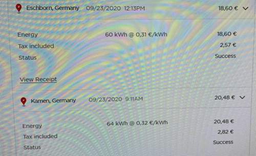

wenn ihr mal nach den kwh preisen am supercharger in europa guckt wird es leicht übel.
in deutschland noch moderat auf 35 cent, aber z.b. frankreich,tschechien und schweiz hat ganz schön getroffen. schweiz jetzt teurer als DT obwohl dort der strom so günstig ist 😕
zudem ist italien jetzt nicht mehr kostenlos sondern 31 cent.
am besten nur noch nach holland und norwegen fahren, da ist weiterhin sehr günstig 😁
alles in allem meckern auf hohen niveau. aber muss mal erwähnt werden, mit der hoffnung, das tesla nicht weiter die preise anzieht.
[Von Motor-Talk aus dem Thema 'Tesla erhöht SuC Preise in Europa' überführt.]
Hier mal noch ein Artikel dazu mit einigen Länder-Angaben: https://temagazin.de/.../?...
Die Anhebung ist ja in D noch sehr moderat (vor allem im Vergleich zur Konkurrenz 😉), in anderen Ländern etwas höher ausgefallen. In Norwegen bleibt der Preis gleich und in den Niederlanden ist er sogar leicht gesunken.
