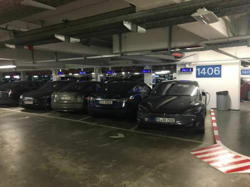

Bin soeben auf dem Franfurter Flughafen. Da ich die Lademöglichkeit testen wollte habe ich in der Garage P2 geparkt...Es sind 5 Lader installiert mit je 3,7 kW Leistung...das ist alles...im gesamten riesigen Flughafen!
Alle Plätze sind belegt, drei mal dürft ihr raten mit welchen Autos...Model S...
Wenn jetzt jemand mit dem kleineren Auto kommen mag um Verwandten abzuholen hat der einfach das Pech!
Ok, 3,7 kW reichen dicke für Dauerparker aber dann hätte auch eine schüko dose gereicht ! Wozu teure Lader kaufen und installieren wenn es viel einfacher gehen würde?
Ich vermisse etwas mehr Kreativität in dem ganzem System ...was heute schon für kleines Geld über Bus System alles möglich ist scheint den Parkhäuser Betreiberer nicht zu interessieren.
...eben habe ich eine neue Geschäftsidee bekommen :-))
Allen hier im Forum...wünsche ich einen guten Rutsch ins neue Jahr 2017!!!
Hir das Bild von ladenden Teslas mit 3,7 kW....
