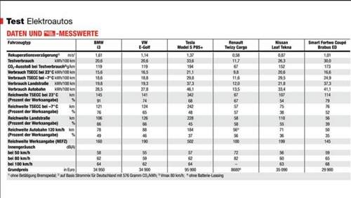

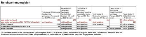

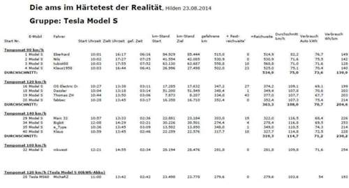

@Foreman500 schrieb am 2. Mai 2015 um 17:50:24 Uhr:
echte Antworten wirst du von den Fanboys hier nicht bekommen. :-)
echte Antworten wirst du von den E-Autohassern hier nicht bekommen.
Vor allem was die Langstrecke betrifft.
Vor allem was deren Unwissenheit betrifft.
Denn wenn du tatsächlich mal 1000 Kilometer am Stück fahren willst musst du eine Übernachtung einplanen.
Tesla-85S-Reichweite bei konstant 120 km/h: 258 Kilometer:
http://www.auto-motor-und-sport.de/.../...m-h-und-13-grad-8612751.html
Der Hilden Test hat eindeutig gezeigt, das bei Tempomat 120km/h im Schnitt 363,3 km möglich sind. Siehe Bilder im Anhang.
Auch würde ich mehr auf die genormten Test`s vom TÜV geben und die haben 342 km ermittelt.
Tesla Volladung am Supercharger: 1,5 bis 2 Stunden (inkl. "balanzieren"😉
Wer auf Langstrecke ist, wird den Akku balanzieren? Machst du auch immer eine Inspektion beim Tanken? Außerdem lädt der clevere Tesla Fahrer immer auf 80% und das dauert 40 Minuten.
Tesla Volladung 3-phasig 16 Ampere: ca 11 Stunden!
Nicht 11, "nur" 8,5 Stunden.
Tesla Volladung an 220 Volt/10 Ampere: ca. 2 Tage!
Jetzt sind 30 Stunden also schon ca. 2 Tage?
Natürlich kann man auch kürzer aufladen, dadurch senkt sich aber auch die Reichweite. Eine Katze die sich in den Schwanz beißt.
Da die Supercharger schon dicht genug sind, ist es schneller nur bis 80% zu laden und dann weiter zu fahren.
Das heißt, wenn du weiter fahren willst ohne dabei zu übernachten wird dir die Route von Superchargern vorgegeben. Du fährst also dorthin wo dein Auto hinmuss, nicht wo du selbst hinwillst.
Komisch, du musst auch von Tankstelle zu Tankstelle fahren, nur ist das Netzwerk viel dichter.
Zum Herumreisen zwecks Stromschnorren ideal, als Alttagsfahrzeug für längere Strecken aber ziemlich ungeeignet.
Zum Glück nur deine persönliche Meinung.
(was immer "balanzieren" auch sein mag)
Wer auf einer Langstrecke ist, der lädt den Tesla idR am SuperCharger. Dabei "surft" man durch das -mittlerweile recht dichte- Netz. An jedem SC auf 100% zu laden bringt nichts und ist nicht die richtige Vorgehensweise. Entsprechend sind die Ladezeiten wesentlich kürzer als von dir behauptet.
Je nach Länge der Route kommt es jeweils erstmal nur drauf an, immer den nächsten Lader zu erreichen - dazu reicht idR. etwa die Hälfte der von dir behaupteten Dauer.

@KaJu74 schrieb am 2. Mai 2015 um 18:12:52 Uhr:

Und der TÜV hat also AUF DER ROLLE in der Halle eine Reichweite von 342 Km festgestellt, soso. lol
Dann müsste man ja einen Warnhinweis auf dem Tesla anbringen: "Fahren außerhalb der Rollen geschlossener Innenräume kann die Reichweite des Fahrzeugs dramatisch senken".

Das Zitat:
Konstant 120 km/h auf einer Kreisbahn bei Regen und Sturm. Aber das sind ja nur nebensächliche Sachen, bei der ganzen Faktensammlung. ;-)
