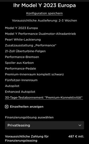

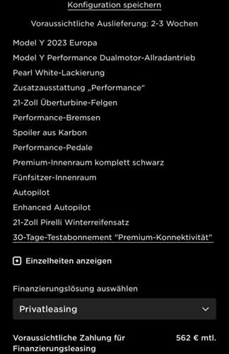

will heute in Weiterstadt einen Model YP bestellen (Firmenleasing), kann mich nur nicht wegen der Winterräder entscheiden, gedacht war die Winterräder für 3.700 Euro gleich mit zu leasen oder würdet ihr es separat erwerben?
Du zahlst die Räder i.d.R. über den Leasingzeitraum komplett ab und hast am Ende keine mehr. Ich würde die kaufen und am Ende verkaufen. Das sollte deutlich günstiger sein und auch stressfreier was Bordsteinkontakte angeht
Firmenlasing von Winterrädern sollte Dir eigentlich Dein Arbeitgeber sagen, was Du tun musst. „Früher“ war das sehr unbeliebt, da die Winterräder mit versteuert werden mussten, wenn sie im Leasingvertrag mit drin stehen. Besser war es, die Winterräder via Full-Service zu beziehen …
@Qulor schrieb am 19. Januar 2024 um 07:11:09 Uhr:
Im Normalfall zahlst du die Räder (wenn im Leasing inkludiert) genauso ab wie den Rest des Fahrzeugs. Also nicht zu 100%, sondern bis auf den kalkulierten Restwert.
Ich hatte bei meinem M3 die 19" Winterreifen von Tesla mitbestellt und regulär im Leasing. Bei einem LP von 3600€ sind das bei einem angenommenen LF von 1,3 ca. 47€ im Monat. Mein aktueller iX3 hat die WR über das Vollleasing Paket (also separat) und ich zahle etwas über 50€. Hält sich also die Waage. Wenn du die Räder gleich mitbestellst erhöht sich halt noch der LP vom Fahrzeug. Du musst also auch ein paar Euro mehr geldwerten Vorteil versteuern. Dass hat man beim Verschleißpaket nicht.
Wenn dir die WR von Tesla gut gefallen, dann würde ich die gleich mitordern. Beim Reifenhändler bekommt man oft irgendwelche After-Market-Felgen auf die man je nach Händler gar nicht groß Einfluss hat.
@hornmic schrieb am 19. Januar 2024 um 08:18:52 Uhr:
Wichtig ist dabei das „früher“, denn heute werden die Winterräder nicht in den Bruttolistenpreis mit eingerechnet.
@Spiderweb aktuell machen die Winterräder beim MYP 75 EUR auf 48 Monate aus sind genau 3600 EUR.
Ist auch keine Besonderheit von Tesla. War mit VAG bei mir auch so - allerdings im Privatleasing.
ich würde gerne zu den 0,0% das Firmenleasing mit 48 Monaten für das Tesla MYLR abschließen. Tesla kann mir aber nur ein schriftliches Angebot bis 30.000km zusenden. Gibt es da Erfahrungen wie man das auf 45.000km pro Jahr abschließen kann zu den gleichen guten Konditionen? Tesla sagt mir, dass das 19€ mehr für 5.000km kosten wird. Das bedeutet mit AHK 500€/netto pro Monat plus 57€ = 557€. Mein Chef hätte das nur gerne vorher schriftlich. Und das bekommen die irgendwie nicht hin. Habt ihr Erfahrung damit?
@Qulor schrieb am 19. Januar 2024 um 12:13:39 Uhr:
Aus diesem Grund haben wir bei Leasing bisher immer beim Reifenhändler Winterräder nach Wunsch ausgesucht - kam dann unterm Strich günstiger als sie bei Tesla mitzuleasen (insbesondere beim MYP, weil dort Tesla nur 21-Zoll Winterräder anbietet - kauft man sie selber, kann man auch auf 19 Zoll runter). Danach entweder dann aufs nächste Fahrzeug übernommen oder verkauft. Hat bisher immer gut funktioniert.
Mein Reden. Habe ich auch immer so gehalten.
