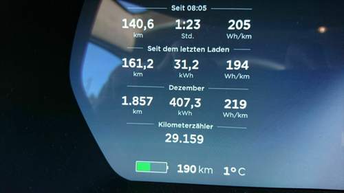

Heute habe ich den dritten Teil meiner Testreihe durchgeführt. Autobahntempo 110 km/h🙁, die mitleidigen Blicke der überholenden Verbrenner werden mich heute bis in den Schlaf verfolgen....
Zum Überholen der LKW´s habe ich das selbstgesetzte Limit dann aber doch oft überschritten, um nicht allzu sehr zum Verkehrshindernis zu werden.
Das Ergebnis der Hinfahrt ist gut vergleichbar mit den 130 und 150 km/h Werten, da praktisch absolut idente Bedingungen herrschten wie an den anderen Tagen. Bei der Rückfahrt hingegen Sonnenschein und fast frühlingshafte Temperaturen, dazu eine leichte Westbrise (Rückenwind) und schon verwandelt sich der Tesla in einen Sparmeister. Aber seht selber:
Hinfahrt 150 km/h, Temperatur 0°C bis 5°C, sonnig, trocken, windstill
131 km / 1h03min / Schnitt 125 km/h / Verbrauch 257 Wh/km / theor. Reichweite 296 km
Hinfahrt 130 km/h, Temperatur -2°C bis 0°C, trüb, trocken, windstill
133 km / 1h12min / Schnitt 111 km/h / Verbrauch 242 Wh/km / theor. Reichweite 314 km
Hinfahrt 110 km/h, Temperatur -3°C bis 3°C, trüb bis sonnig, trocken, leichter Westwind
141 km / 1h23min / Schnitt 102 km/h / Verbrauch 205 Wh/km / theor. Reichweite 371 km
verbrauchte Energie 28,9 kWh
Rückfahrt 150 km/h, Temperatur -1°C bis 3°C, klar, trocken, windstill, starker Verkehr
137 km / 1h10min / Schnitt 117 km/h / Verbrauch 244 Wh/km / theor. Reichweite 311 km
Rückfahrt 130 km/h, Temperatur -2°C bis 2°C, trüb, trocken, windstill
149 km / 1h25min / Schnitt 105 km/h / Verbrauch 214 Wh/km / theor. Reichweite 355 km
Rückfahrt 110 km/h, Temperatur 6°C bis 11°C, sonnig, trocken, leichter Westwind
139 km / 1h22min / Schnitt 102 km/h / Verbrauch 162 Wh/km / theor. Reichweite 469 km
verbrauchte Energie 22,4 kWh
Alle Fahrten bei 22°C Innenraumtemperatur.

Hinfahrt
Rückfahrt
