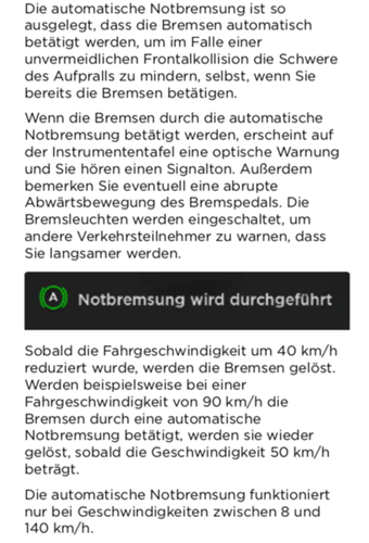

Edit:
Im Anhang nochmal ein Ausschnitt aus der AP1-BDA. Der AEB verringert die Geschwindigkeit nur um 40km/h, sprich wenn man über 40km/h fährt, kommt es immer noch zum Aufprall, nur eben abgemildert. Aber gerade die dort abgebildete Displayeinblendung kann man in dem Test auch nicht sehen.
Auf mein Abbiegebeispiel von oben passt das Szenario allerdings. Innerorts kann so ein Aufprall auch komplett verhindert werden.
Tesla Notbremsassistent BDA
