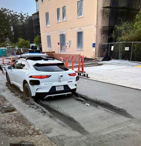

Lidar und HD-Maps scheinen tatsächlich unverzichtbar. 😁
Waymo
Wie soll es mit den ganzen Systemen günstige Fahrzeuge für alle geben?
Das hat bis jetzt die deutschen Hersteller nicht interessiert.
Natürlich sind aktuelle Karten unverzichtbar, das Bild ist das beste Beispiel. Jeder mickrige Mist muss dann entsprechend unverzüglich aktualisiert werden.
Die kriegen ja nicht einmal eine Rettungsgasse ordnungsgemäß verschlossen. Und das Ganze noch nicht mal digital.
Wenn überhaupt Level 3 in einer spruchreifen Größenordnung kommt, dann wird es über lange Zeit nur auf ausgewählten Strecken stattfinden.
