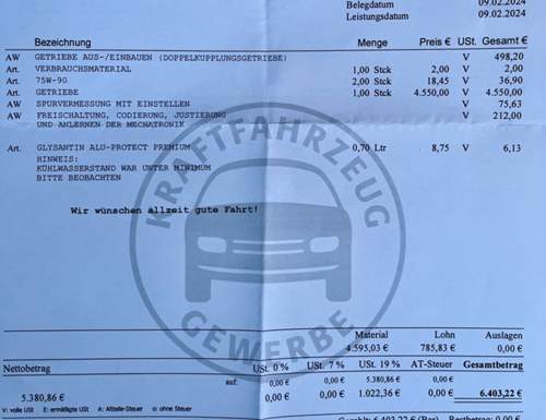

Hier mal das Ende der Story… ganz schön teuer. :/
@ventomat121 teurer Spaß
Ja, auf den ersten Blick schon teuer. Andererseits hat das DQ200 ja auch unnormal lange gehalten. Andere haben bis dahin ja schon 2-3x 2000 Euro bezahlt. Kommt zum Schluss aufs Gleiche raus. In Anlehnung an den Werbespruch von Atika sagten wir unseren Kunden früher zu solchen Anlässen: "Es war schon immer etwas teurer einen besonderen Geschmack zu haben". Wer DQ200 fahren will, muss auch DQ200 zahlen. Nun gut, wenn die auch die Kupplungen erneuert haben, was aus der Rechnung nicht hervorgeht, hast du ja für 60-70 tkm Ruhe.
Ist trotzdem ein Armutszeugnis für VW.
