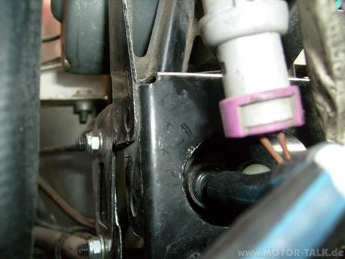

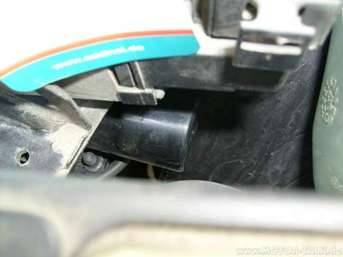

Dann bleibt nur noch pumpe, Pedalschalter oder Lenkstockschalter übrig
Unterdruckdose wo das Gestänge rein geht und Schläuche auch; )
Mfg
Bild im Anhang.
Der Gummibalk ist i.o. Und das getänge geht auch.
Ich weis nur nicht wie ich die Pumpe ausbauen kann da das ABS darüber ist
