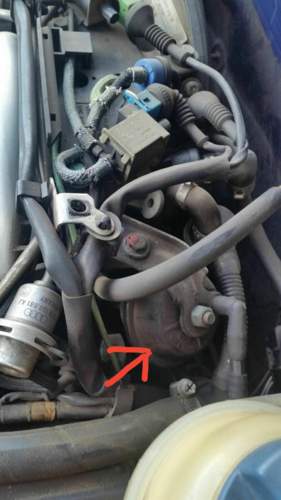

Hallo und danke schon einmal im Voraus für eure Hilfe, ich habe auch ein Problem mit der GRA weiß nicht ob es am Steuergerät am Schalter Ligt, aber ein Defekt habe ich schon einmal gefunden und zwar im Motorraum umter dem ABS Block ist die Unterdruckpumpe vom GRA da ist ein Plastik teil abgebrochen wo die Schläuche dran sind.
Wie baut man diese am besten aus ohne viel Aufwand.
Denn solange dis nicht behoben ist brauch ich nicht weiter zu testen. In VCDS wird in 01 Motorelektronik - 08 meswertblöcke - block 066 bei allen (n.v.) anzeigt.

Ich hab auch ein Tempomat in meinem b5. Das mit Druckdose. Das geht mal und dann wieder nicht. Bin zu einer Prüfung noch nicht gekommen. Der häufigste Grund dafür ist eine Kalte lötstelle im Steuergerät. Du müsstest jetzt die Druckdose instand setzen. Gehts dann noch nicht sollte das Steuergerät geprüft werden.
Meinst du die Druckdose (sihe Bild ) das Gestänge ist meiner meinung nach i.O. leichtgängig die Membran siht auch ok aus, habe ich aber nicht ausgebaut.
Das Steuergerät kann ich ja mal ausbauen und alle Lötstellen nach löten.
So die GRA funktioniert jetzt auch wieder lag wohl am Steuergerät kalte Lötstellen.
