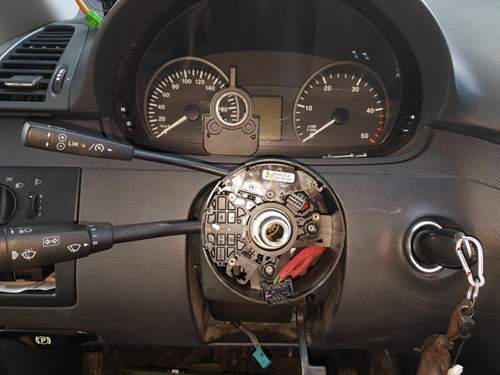

ich habe meinen Viano ( Automatic) 2004 mit dem Tempomat nachgerüstet. Es war ganz einfach. Tempomat bei Mercedes bestellen. ( B 66560664 165,55 Euro zzgl. MwSt.)
Es beinhaltet den Tempomathebel und die Kunststoffverkleidung mit der Aussparung für den Blinker und der zusätzliche Ausparung für den Tempomat.
Einbau war ebenfalls sehr leicht.
1. Zuerst Batterie abklemmen. ( Wichtig)
2. 2 Sternschrauben unter oder hinter dem Lenkrad lösen.
3. Airback abnehmen und gelben Stecker vom Airback abziehen.
4. Lenkrad abschrauben ( Imbus) und abziehen. Evtl. Stellung des Lenrades markieren.
5. Die vorhandenen Kabelstecker und Kabelschuhe abziehen. ( Vorsicht ! Die Kabel verschwinden oberhalb der Lenksäule in einem zentralen Anschluß. Dies ist kein Stecker,
obwohl dies so aussieht. Also nicht versuchen diesen Anschluss zu lösen, sonder die einzelnen Stecker an der Lenksäule lösen.
6. Dann die Schrauben lösen, Blinker und alte Verkleidung abnehmen. Obere Abdeckung wird auf die neue Verkleidung angebracht.
7. Blinker und Tempomat in die Führung einsetzen. Auf die Verzahnung achten. Blinker und Tempomat werden ineinander verzahnt eingesetzt.
8. Es hat erst den Eindruck, das der Tempomathebel sich nicht ganz einführen läßt. Er steht ca. 3 mm vor dem Blinker. Es sieht so aus, als ob die Führungsnoppen auf dem
der Tempomat aufgesetzt wird zu dick seien. Dies ist falsch. Beim Anziehen der entsprechenden Schraube, springt der Tempomathebel in den Sitz und passt. Dies ist
beabsichtigt und dient der Sicherung, damit der Tempomathebel nicht abspringt.
9. Blauen Stecker des Tempomates in die Lenkradsäule einführen und hinter dem Zündschschloss einstecken.
10. Alles wieder zusammen bauen und zum Schluss Batterie wieder anklemmen.
11. Dann nach Mercedes und Tempomat freischalten lassen. Kosten ca. 70.- Euro und dauert ca. 1 Stunde.
Für die Einbauarbeit des Tempomates habe ich ca. 30 Minuten gebraucht, obwohl ich mich vortasten mußte.
Also ran. Es ist wirklich einfach.

Wie weiter vorn im Thread erwähnt wurde, passen auch die vom W202/210 usw.
Weil die Teile für Vito/Viano in der Bucht unverschämt teuer sind, habe ich es genauso gemacht.
Den Hebel vom W208 (2085450324, 16€ inkl. Versand), das Pedal vom Sprinter (20€ inkl.) und den Ausschnitt selbst geschnitten.
Mit der Anleitung hier im Thread ging es ganz fix. Am längsten hat noch das genaue Ausschneiden gedauert. Nach 1h war alles verbaut.
Da du Automatik hast, wirst du auch den Kickdownschalter haben und kannst den Hebel mit Limiter verbauen. (Musst ihn ja nicht benutzen)
Wenn ich es noch richtig in Erinnerung habe, war der Ausschnitt 32mm vom vorhandenen entfernt und 27mm breit.

Ich habe bei ebay nen Tempomaten für den W203(?) gekauft, der ist baugleich und kam gerade mal 35€. Den Ausschnitt im Lenkradgehäuse habe ich selbst gemacht. Das Zünschloss habe mit den Zangenspitzen eines Leathermans ausgebaut, dazu muss der Metallring an der Vorderseite gedreht werden. Die Freischaltung kam bei MB (Azubi!) 116,-€ brutto. Frechheit...
