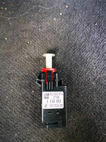

Hallo Leute,ich brauche wieder eure Hilfe.
Heute ist der Kupplungsschalter gekommen ( T.Nr. 90 590 574 0789 ) Habe einen 1.8l 125PS CC
Ich habe schon das Kabel gefunden und habe aber das Problem,das ich den Kupplungsschalter in die dafür vorhersehbare Stelle nicht reinkriegen kann.Muss die Kupplung gedrückt werden,soll es klick machen,mit welcher Seite etc ????
Ich krieg den Schalter nicht rein und habe mir nur die Hand jetzt kaputt gemacht 🙂

Das ist doch nicht der, den ich dir genannt habe?
Für mich war es dieser Schalter hier aber vergleiche sicherheitshalber deine Fahrgestellnummer in der Tabelle.
https://ebay.us/bEe6a1
den habe ich gekauft,die Teilenummer passt.
Egal welcher !!Gebrauchter!! Kupplungsschalter:
Den weißen Zapfen musst vorsichtig etwas rausziehen und dann den roten Ring auch rausziehen.
Dann geht der auch in die Halterung rein; Kupplungspedal muss soweit gedrückt werden das der Schalter in der Halterung einrastet.
@G-raetfahrer schrieb am 18. März 2019 um 15:35:03 Uhr:
Mit welcher Seite nach oben ?? Die Seite mit dem Aufkleber ?? Wie auf dem Bild zu sehen ??
Der geht normalerweise nur in eine Richtung rein, ich hab ihn mit Aufkleber nach oben eingebaut
Steht glaube ich auch so im TIS drin
@G-raetfahrer schrieb am 18. März 2019 um 15:49:12 Uhr:
Der Tipp mit dem roten Ring war entscheidend.Der Kupplungsschalter ist eingebaut und das Kabel gesteckt,jetzt brauche ich noch jemanden, Raum Dortmund der mir das ganze programmiert. Natürlich nicht umsonst.
