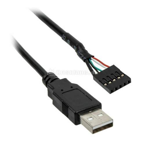

und zwar möchte ich mir den Tempomat nachrüsten und habe schon das erforderliche Teil bestellt (siehe Bilder). Hat hier jmd schon erfolgreich selber den Tempomat nachgerüstet und lässt mich an den gesammelten wissen teilhaben?
Was muss man beachten? Usw.
Wäre für jeden Ratschlag und tip dankbar.

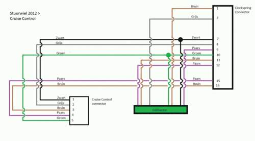

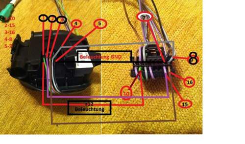

Ich habe noch Eine Anleitung gefunden,
nur die Nummern bei Tempomat Stecker falsch beschriften.
@SillerCMax schrieb am 13. Februar 2018 um 19:19:45 Uhr:

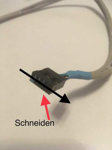

Kannst du mir das basteln verstehe das mit den usb Kabel nicht
Solche Stecker findest du in eine Computer.
https://www.conrad.com/.../...se-intern-5pol-03-m-Grau-vergoldete-StecHier gib’s auch https://rover.ebay.com/.../0?...
Brauchst du noch für Lenkrad Stecker (Pins)
Passt sicher, Stecker mit lange Kabel ist für Tempomat, mit kurze ist für rechte Bedienteil Radio und grüne ist für (OK) Knöpfe links und rechts
Hast du deinen Tempomat auch selber nachgerüstet? Was muss ich beim Einbau beachten? Bzw beim Ausbau des Lenkrades etc
Vorsichtig ziehen nich das Kabel von Airbag kaputt machst, nicht vergessen Batterie Klemme abklemmen.
Bei schneidend, eine Ecke habe ich viel geschnitten, jetzt gibs eine kleine Loch 🙁

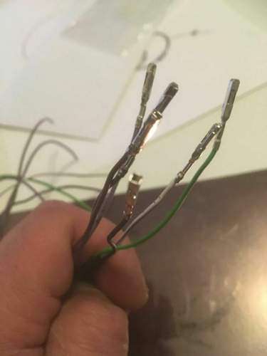

Das Kabel ist heute gekommen und ich muss sagendes ist das falsche....
Auf den Bildern zu sehen ist mein aktueller kabelbaum...
