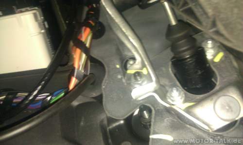

War bei meinem FOH - 1.2 Z12XE (ohne P!) ist definitiv der Tempomat bei BJ 2003 zu programmieren. Kein Problem. Die einzige Sache - Kabel ziehen...

eve_Snuffy, bevor du dich dadran machst, fahr nochmal zum FOH und lass dir im BCM und MSG den Tempomaten schonmal aktivieren.
Dann Tech 2 wieder anschließen und gucken, ob die Einstellungen auch wirklich übernommen wurden. Weil das bis dato immer das Problem war, soweit ich weiß
So folgende Situation:
Mein Blinkerhebel ist mit 4 Pin belegt. Soweit schon mal gut.
Aber:
Mir fehlt der Auschnitt des Kupplungsschalters im Fußraum hinter dem Kupplungspedal. Und der von Freak0815 in seiner Anleitung gezeigte Stecker der an einem zweiadrigen Kabel hängt ist auch nicht vorhanden. Wenn ich das richtig sehe muss ja das Kupplungspedal hinter auf den Kupplungsschalter von oben drauf drücken, oder? Oder schau ich nur nicht an der richtige Stelle? Ich erkenne aus Bild 1 der Anleitung von Freak0815 relativ wenig wieder, deswegen frag ich 😉
Hab hier mal ein Foto - hab mich gerade nochmal reingelegt und mit dem Handy ein Foto gemacht.
Entweder spinn ich, oder das Ding ist wirklich nicht vorhanden?!
Habs mal angehangen - normal musst doch der Kupplungsschalter da hin, wo jetzt unten rechts der runde Nupsel ist, der?
Ganz davon abgesehen, dass es bei meinem MSG wahrscheinlich nicht geht. Allerdings setze ich immernoch auf die Karte "Kleines Facelift" 🙂 Hoffnung stirbt zuletzt, vor allem, weil ich nicht von WAECO diese komische Frickellösung haben möchte 🙁
