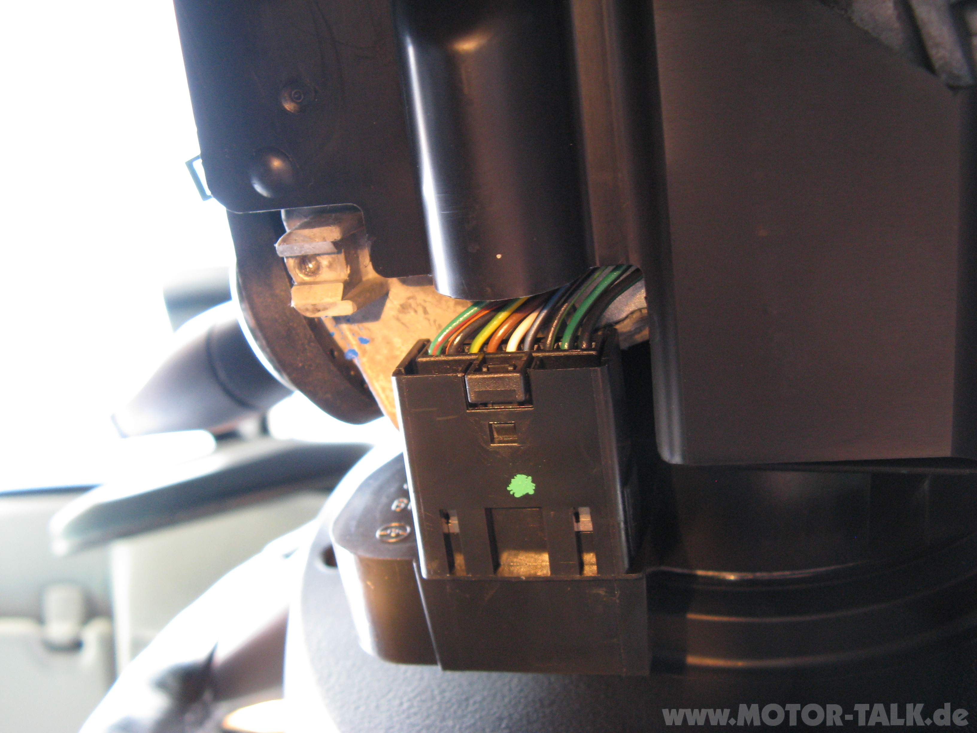

habe jetzt nochmal nachgeguckt und hoffe den richtigen stecker an den federn gefunden zu haben.
eigentlich gibt es nicht so viele dort -)
ich glaube es sieht schlecht für mich aus - es sind nur 3 kabel dran - Blau /Braun / Grün
ist schwer zu fotografieren
http://data.motor-talk.de/.../img-0021-1449760212551490116.JPG
http://data.motor-talk.de/.../img-0025-1590669091734111649.JPG
Danke für die Hilfe - ohne euch würde ich echt nicht durchblicken..
Ist leider der falsche Stecker...
Die Wickelfeder befindet sich am Übergang vom Lenkrad zur Lenksäule. Wenn du die Verkleidung unter der Lenksäule ab hast, solltest du ihn leicht sehen, hab mal ein Referenzbild angehangen.

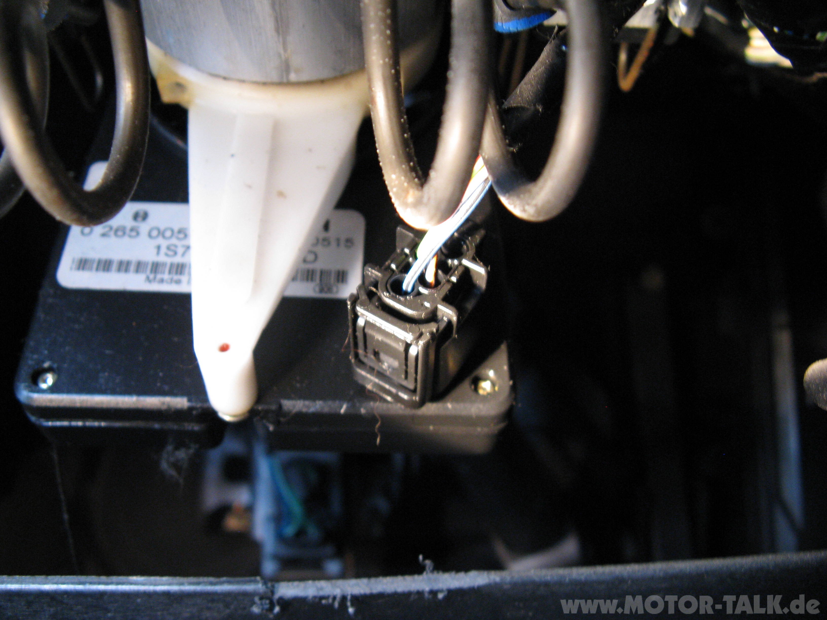

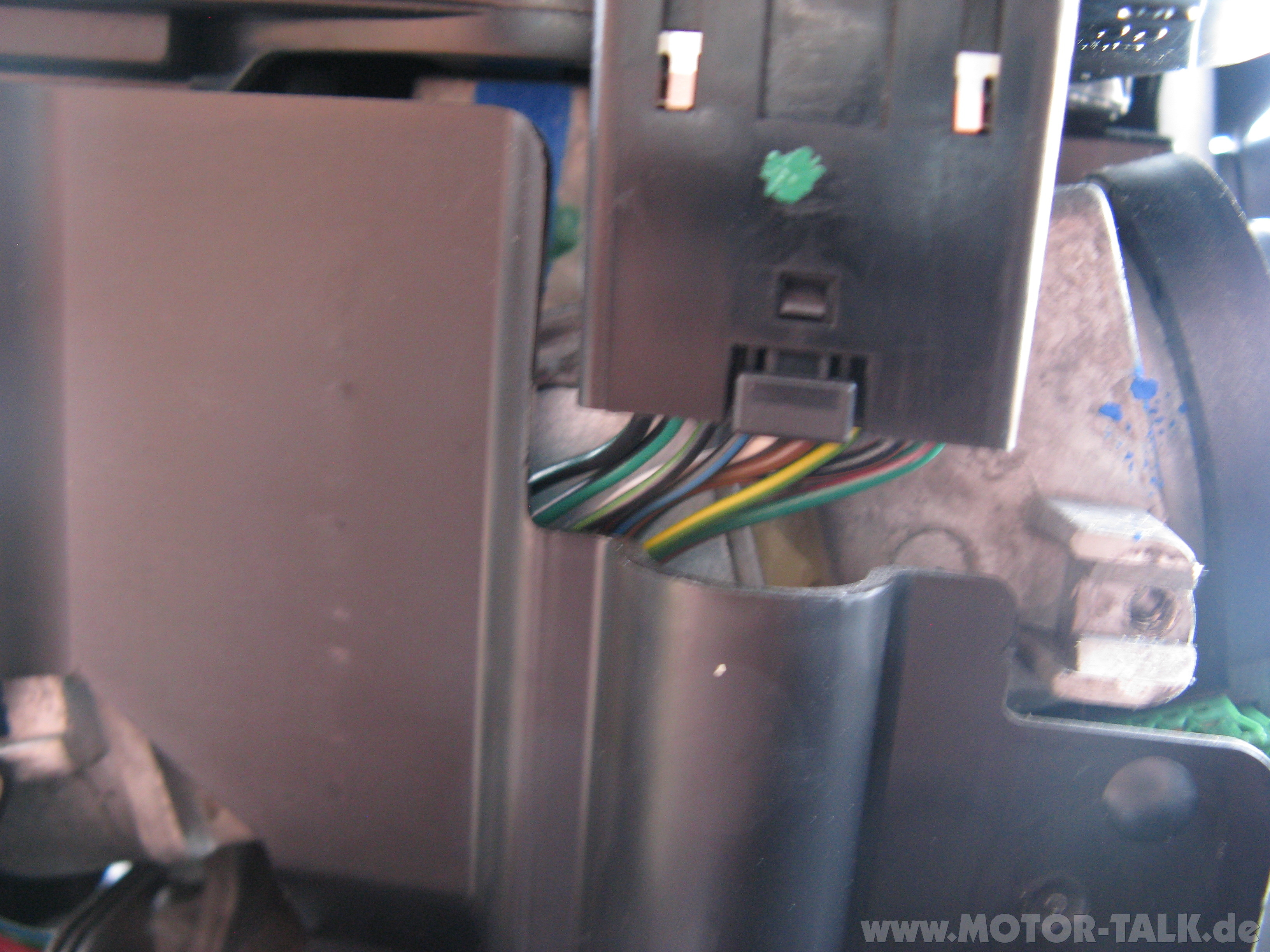

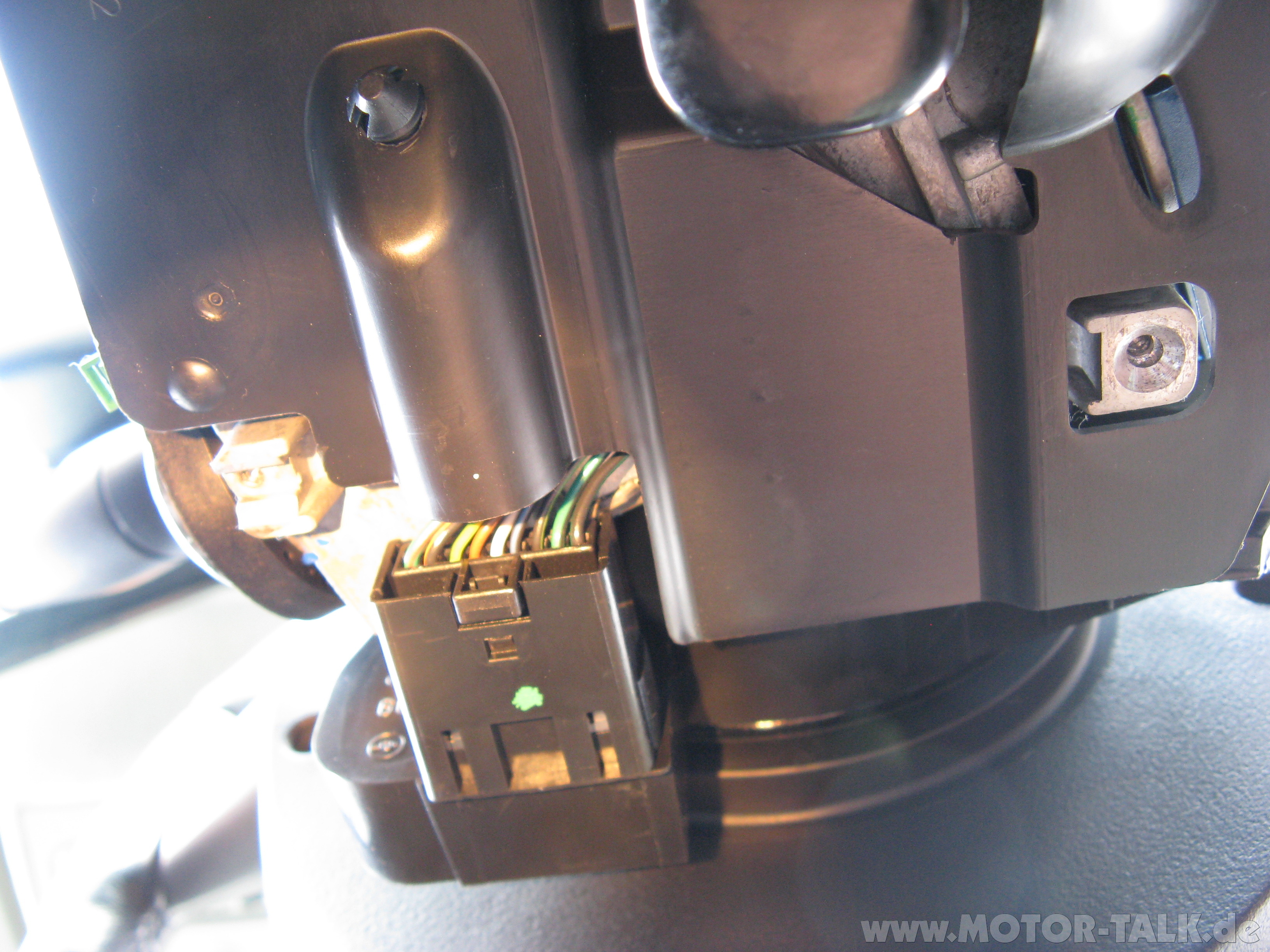

so ich hoffe das ich jetzt den richtigen habe.
die untere schraube der unteren lenkradabdeckung hat mich nerven gekostet. da ich mich nicht traue an der unteren abdeckung stark zu ziehen , da sie oben rechts wo der warnton ausgang ist fest hängt , hängt die abdeckung natürlich genau im weg..
wenn man dann nicht das richtige ,vorallem dünne wekzeug hat , hat man verloren..-)
Der stecker sieht ziemlich voll aus oder ?
Könnte ich etwa mal glück haben?!
http://data.motor-talk.de/.../img-0026-7126057811916639243.JPG
http://data.motor-talk.de/.../img-0029-8584607810561373169.JPG
http://data.motor-talk.de/.../img-0031-5056295858309799125.JPG

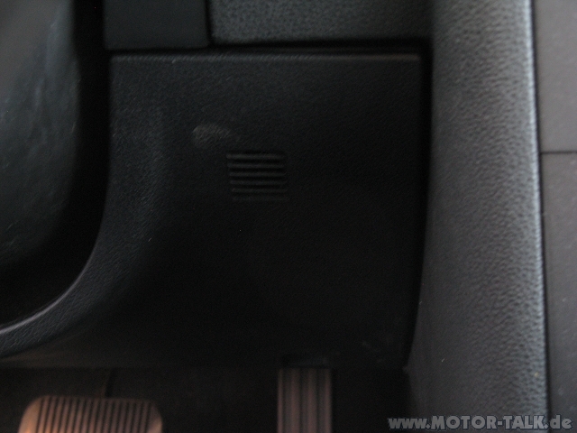

Sieht gut aus. Ich denke da dürfte alles an Kabeln liegen. Was ist denn der Warntonausgang?! Hatte bisher keine Probleme die Abdeckung zu entfernen.

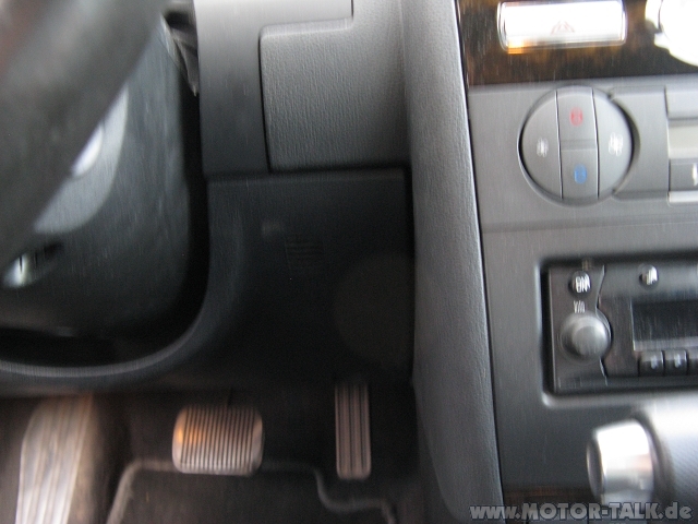

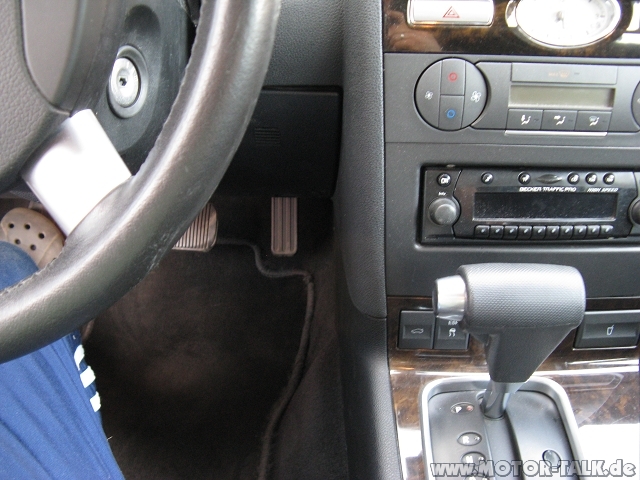

also ich glaube das es entweder ein sensor oder ein warn/piepton ist da von hinten irgendwas dransteckt. ich habe alle schrauben gelöst aber es geht nicht ab.
Wenn man vor dem Lenkrad sitzt ist es da rechts unten wo die schlitze sind- und da rechts drüber hängts bei mir fest..
http://data.motor-talk.de/.../k-img-0035-290020707663142839.JPG
http://data.motor-talk.de/.../k-img-0036-8259395179946064561.JPG
http://data.motor-talk.de/.../k-img-0037-1818273612050580225.JPG
ansonsten wäre es gut zu wissen was da ist ?
Da hinter den Schlitzen ist der Temperatursensor für die Klimasteuerung! Die untere Armaturenabdeckung ist an dieser Stelle oben rechts nur gesteckt!
3 Schrauben unten, 2 Stück im linken Fach und der Steckclipse über dem Sensor, sowie links von der Lenksäule!
