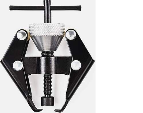

Im Prinzip ist das nicht schwer. Das schwierigste (finde ich) sind die Scheibenwischer zu demontieren, und die Kunststoffabdeckung aus- und einzuklippsen. Für die Scheibenwischer braucht man unbedingt einen Scheibenwischerabzieher, sonst macht man mehr kaputt.

Die Scheibenwischerarme gehen wirklich schwer ab. Ein Abzieher ist dringend angeraten.

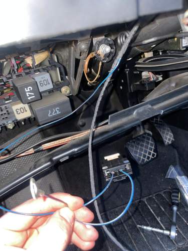

Kann mir einer sagen wo ich die Sicherung hintun soll?
Oder kann ich die einfach dort irgendwo sauber verlegen?
Und wo muss die Öse dran?

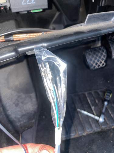

Außerdem sind bei vielen YouTube Videos Stecker dabei. Bei mir ist keiner dabei heißt das, dass ich die pinne einfach in den vorhandenen Stecker einpinnen kann?
Danke euch im Voraus

So eine dubiose "fliegende Sicherung" gibt es bei dem Kabelsatz 1J0971425 doch gar nicht?!?
Oder hast du keine original VW Teile gekauft sondern irgendeinen Nachbaukram?
Die einzelnen Steckkontakte von deinem ersten Foto werden in den im Fahrzeug ab Werk vorhandenen Steckergehäusen eingeclipst, ja.

Ich hab keine Ahnung, also auf dem Etikett was oben am Kabel klebt steht irgendwas von Audi usw.

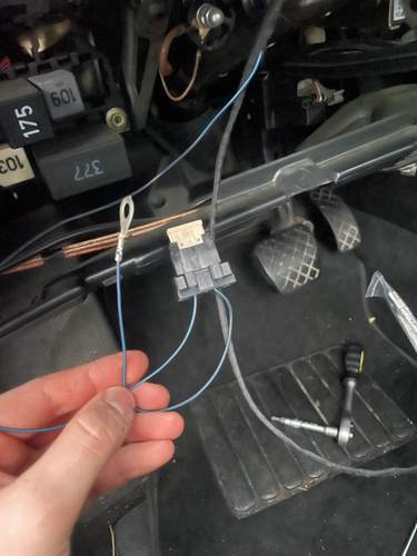

Soll ich die Sicherung also nur so lassen oder wie sieht’s aus?
Schau mal bei dem Relaiskasten auf der Oberseite. Da sollte man deinen Sicherungshalter einrasten können, vielleicht sind da schon einige Sicherungen obenauf.

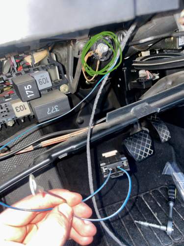

Und diese Öse einfach da mit dran schrauben wo ich es grün umkreist habe?

Normalerweise kommt das einzelne Kabel des original VW Kabelsatzes (1J0971425) an Sicherung Nr 5. Ich hätte jetzt gedacht, dass das die Plusversorgung des Tempomaten darstellt?!
Der Punkt, den du auf dem Foto grün eingekreist hast, dürfte aber ein Massepunkt (also "Minus"😉 sein.

Okay, hilft mir leider nicht weiter bzw. Ich weis nicht was du mir sagen möchtest😮.
Soll ich diese Sicherung die dran ist also ausspinnen und in den richtigen Kasten ein pinnen?
Aber selbst da frage ich mich wo diese Öse hin soll?
An was für einem Kabel hängt denn die Öse dran ? Ist es ein Mssekabel, ein Zündungspluskabel (Klemme 15), ein Dauerpluskabel (Klemme 30) oder sonstwas ? Das muss doch in der Anleitung zu finden sein. Beim Golf 4 gibt es für die verschiedenen Klemmen unter dem Armaturenbrett an der linken Seite Schraubanschlüsse, und mittig den Massepunkt (der ist bei Dir im Bild grün eingekreist), aber ohne zusätzliche Info ist das alles Raterei wo die Öse dran geschraubt werden soll. Sollte sie an der fliegenden Sicherung dranhängen, ist das ein Indiz, dass sie an eine der "Klemmen" dran muss.
