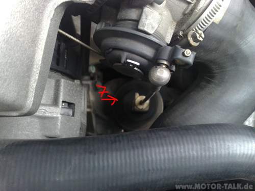

das Baujahr 1998 und vermutlich AEB- Motor läßt darauf schließen, dass es sich hier um die Unterdruckvariante einer GRA handelt.
Dies erkennst Du u.a. am Seilzug (motorseitig) für die Gasbetätigung. Mache die Motorhaube auf und schau dort nach (gleich vorn am Motor), ob Du dort ein nach unten führendes kurzes Gestänge zur Unterdruckdose (Stellelement mit Zugstange) findest. Das eine Bild stammt von einem anderen User, der bestimmt nichts dagegen hat, dass es hier verwendet wird).😉

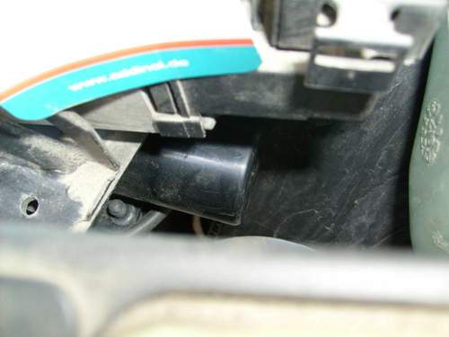

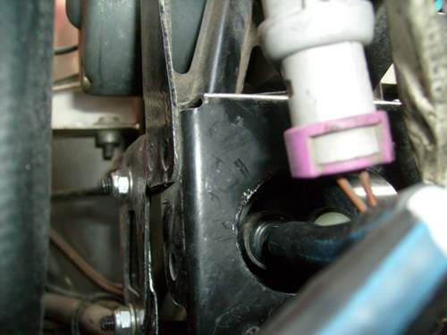

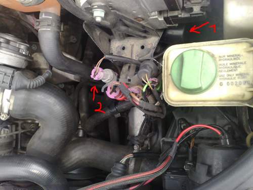

Und wofür wird die Unterdruckpumpe benötigt bei tempomat?
Diese Pumpe sitzt über dem linken Kotflügel, "versteckt" unter dem ABS-Steuerblock und schlecht einsehbar.
Die Pumpe erzeugt den Unterdruck, der das Stellelement zusammenzieht und über die Verbindungsstange "Gas gibt" bzw. aktuelle die Stellung beibehält. Über das Geschwindigkeitssignal in Verbindung mit dem GRA-Steuergerät wird bei Bedarf automatisch nachgeregelt bzw. man manuell die Geschwindigkeit über den Schalter erhöht o. absenkt.

Ob die Pumpe funktioniert kannst Du prüfen, in dem Du zunächstdie Handhausverkleidung entfernst. Dann den 3-fach Stecker abziehen und an 2 Kontakten (probieren) Plus bzw. Minus anlegen. Du wirst dann merken (hören), ob die Pumpe arbeitet.

Original geschrieben von PassatRM
Diese Pumpe sitzt über dem linken Kotflügel und Batterie, "versteckt" unter dem ABS-Steuerblock und schlecht einsehbar.
Hä?
