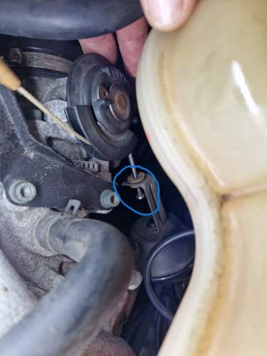

Hallo, an meinem Übergangs-Passat gibt es einen Tempomat, der aber nicht funktioniert. In diversen anderen Beiträgen hab ich über die verschiedensten Fehler gelesen... Mir scheint aber, das mein Problem evtl. hier liegt, siehe Foto...??
Müsste, wenn ich das System richtig verstanden habe, diese Stange, die beim Gas-Geben heraustritt, nicht unten an der Dose "ankommen"/ dran sein? Fehlt mir da ein Zwischenstück oder...?
Dose

Die Dose ist der Aktuator vom Tempomat. Wenn der Tempomat aktiv ist, wird die Dose mit Unterdruck beaufschlagt und zieht sich zusammen. Über die Stange wird dann die Drosselklappe betätigt. Wir die Drosseklappe aber vom Fahrer über das Gaspedal betätigt, muss die Dose abgekoppelt sein. Dafür ist die Stange in eine Richtung frei beweglich.
Das oben gepostete Bild von der ausgebauten Dose ist irreführend. Die Stange lag halt beim Fotografieren so, dass es so aussieht als wäre sie hinten an der Dose dran.

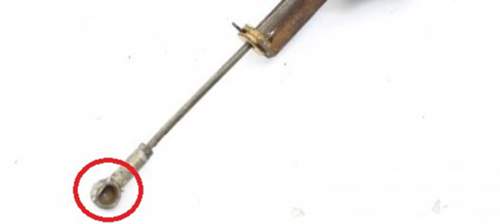

Frage: Wie betätigt die Dose dann die Stange, wenn die Stange nur bei "Vollgas" bis zur Dose hinreicht?
Frage: Wenn ich den o.g. Sicherungsring bei VW für satte 12 Euro kaufe... wo genau wird der eingesetzt?

Ich verstehe die Unklarheit nicht so richtig... Warum wollt Ihr dauernd die Stange bis an die Dose haben???
Die Stange ist doch in dem Bügel vorne an der Dose eingehängt und hat wie so eine Art Nagelkopf am Ende. Wenn die Dose sich zusammenzieht, zieht doch der Bügel an dem "Nagelkopf" und die Stange gibt dann "Gas".

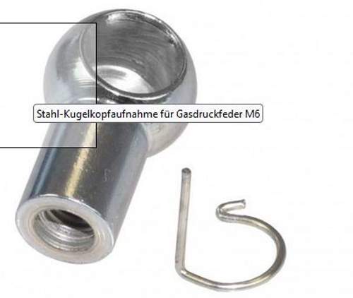

Der Ring sichert den Kugelkopf am anderen Ende der Stange an der Drosselklappe. Hast Du denn mal geprüft, ob der Ring überhaupt fehlt?
Tempomat
Kugelkopf mit Sicherungsring.

Danke, das war die fehlende Information...jetzt hab ich es verstanden! Der messingfarbene Metallbügel bewegt die Stange...
Somit steht fest, das der Fehler wohl doch woanders liegt, das funktioniert, soweit ich ohne was zu zerlegen mit der Hand zum testen hinkomme...
Ob der Ring fehlt kann ich gar nicht direkt erkennen. Die Stange ist zumindest an der Drosselklappe "fest" dran...
Dann such ich entweder weiter oder ich lass es wie es ist, mal überlegen....

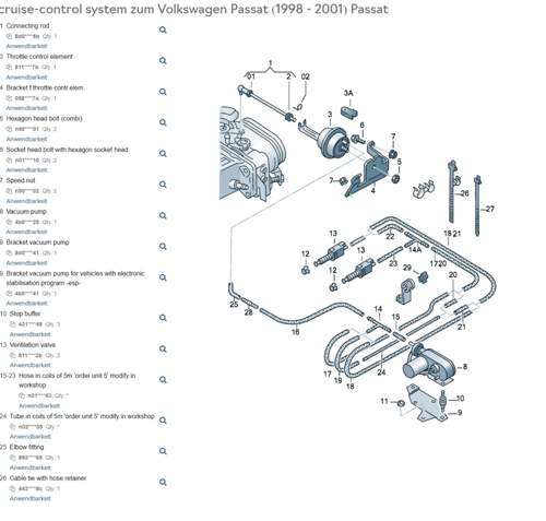

So sieht es auch aus... Allerdings gehört der Ring schon irgendwo hin, wie das Bild das ich gefunden hab vermuten lässt an die Verbindung zwischen Stange und Bügel... nur wo genau sieht man nicht...
Explosionszeichnung_Tempomat

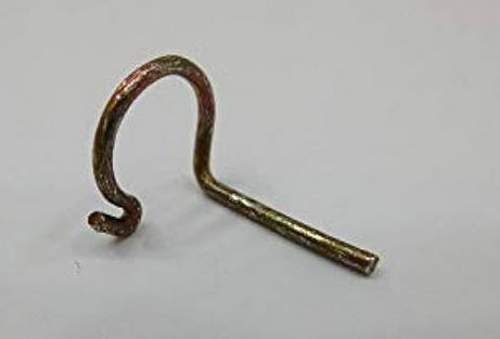

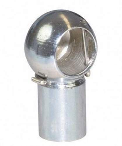

Das Bild ist einfach falsch gezeichnet. Wenn man die weiter vorn im Thread gepostete Teilenummer für den "Ring" googelt, ist das ganz eindeutig ein Sicherungsclip für Kugelköpfe. Zwischen Stange und Bügel hat das Teil nichts zu suchen, zumal es ja auch ganz offensichtlich dort nicht benötigt wird wenn der Tempomat jetzt geht.
Clip N 904 314 01
Kugelkopf
Kugelkopf

Ach so, danke für die Bilder, jetzt ist klar....
