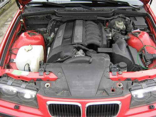

Hallo Leute. Ich bin den ganzen Tag schon am suchen und lesen. Komm aber irgendwie auf kein grünen Zweig. Hab ein e36 318tds und wollt tempomat nach rüsten. Schalter am Lenkrad ist schon verbaut. Da gehen auch zwei Kabel unterm Lenkrad. Die liegen da aber nur lose Rum
Wo müssen die genau ran?
Was für Schalter sind da verbaut? Knöpfe auf dem Lenkrad oder ein zusätzlicher, dritter Hebel unter dem Wischerhebel?
Dritter Hebel. Von dem gehen zwei Kabel unterm Lenkrad und liegen da nur so rum ...
Dann schau' mal vorne im Motorraum, ob da neben dem Luftfilterkasten ein kleiner, schwarzer Stellmotor mit Bowdenzug und Rundstecker dran ist. Wenn nicht, hat einer den Tempomaten aus dem Auto ausgebaut und nur den Hebel drin gelassen.
Foto zur Verdeutlichung anbei.
Motorraum
Äh? Es ist ein e36 318tds. Der hat e- Gas und somit kein stellmotor.
Ich würde mal vermuten, das die zwei Kabel zum Signalwertgeber gehen sollen. Die Anleitung ist für Benziner, und nicht für Diesel mit E Gas
Wo soll dieser signalwertgeber sein? Nur irgendwo müssen die ja ran das der tempomat geht. Ist sowieso etwas komisch das nur zwei Kabel vom Hebel weg gehen.
