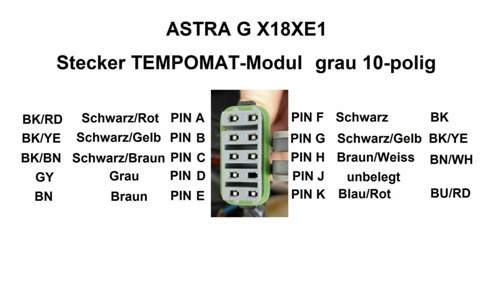

Such erstmal den 10-poligen Stecker im Motorraum für das Steuergerät.
Sonst wird das ne Riesenaktion ohne den Stecker.
Stecker TEMPOMAT-Modul
@BlackyST170 schrieb am 1. Juni 2020 um 17:49:56 Uhr:
Wo genau liegt der ?
Dein Bild ist aber vom Astra.
Ich fahr nen Vectra.
Mfg.
Finde das Thema interessant und hab mal alles gelesen. Das hättest du auch tun sollen Maluma, anstatt nur zu fragen. Dann wüsste der du das dass Stg unterm BKV ist und somit liegt was nahe? Richtig der Stecker ist dort. Genau so wie beschrieben wird welche Teile benötigt werden.
4 Poliger Bremslichtschalter
Seilzug
Stg
Blinklichtschalter
Und das gezeigte Bild zeigt denn Stecker, der Sichtvermerk Astra so wie beim Vectra so aus.
Und falls auch nicht gelesen hast. Codieren brauchst du nix. 😉
Ich mach mal einen Vorschlag :
Wenn der 10-polige Stecker gefunden wurde,kannste ja mal Bild machen und reinstellen.
Ist der gleiche wie vom ASTRA G und ZAFIRA A.
Wenn der nicht gleich wäre, hätte ich es gepostet.
Mein Vorredner hat's ja schon erwähnt,dass der gleich ist.
Is aber immer das Gleiche:
Die,die am meisten meckern und am besten noch VIDEOS als Selfmade haben wollen,sind die,die nix dazu beitragen.
