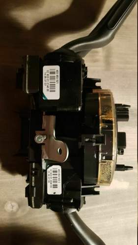

Welchen Index hat dein Lenksäulen Stg ?
Hier..
@auto2402 schrieb am 14. Dezember 2018 um 21:18:52 Uhr:
Hier..
Schön... muss ich jetzt selber raten ?? 😠
...bin hier raus...
Sorry dachte die Bilder würden eher helfen bzw. Ausschlaggebender sein als einfach eine Nummer. Hab's nur gut gemeint:-)
Ist die 4F0953549D, Index D also oder?

Ok, dann gehen wir davon aus dass der Index reicht.
Dann doch das Kabel falsch gepinnt ?
(Habe auf deinen Bildern nichts sehen können)
