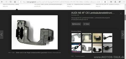

Ich möchte in den nächsten 3-4 Wochen meinen A6 4f 2006er Automatik einer Werkstatt (bekannt) abgeben das die mir das Tempomat nachrüsten. Kann mir jemand die Teile nennen die ich benötige? Will natürlich nicht die Werkstatt die Dinge zusammen suchen und kaufen lassen.
Lenkstockschalter habe ich schon. Was noch?
Hat dies jemand schon mal nach gerüstet? Damit ich ungefähr weiß wieviel Zeit die Werkstatt benötigt. UNGEFÄHR!

Ich möchte mein A6 4f 2006er Automatik nächste Woche einer Werkstatt anvertrauen die das 3-Speichen MUFU s-line Lenkrad nachrüstet +Tempomat. Meine Frage ist, habe ich soweit alles? Bitte um Hilfe und ernste antworten wenn etwas fehlt und wenn möglich mit Teilenummer.

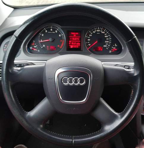

Derzeit habe ich das Standart 4-Speichen Lenkrad (Bild anbei), kein Tempomat vorhanden, kein Navi verbaut im Fahrzeug, CD Wechsler verbaut.(wenn das ausschlaggebend für etwas ist)
Für den Einbau habe ich mir besorgt:
-3-Speichen Lenkrad aus einem A6 4f
-Tempomatschaltstock bzw. Ganze Einheit
mit allen 3 Schaltstöcken da ist auch direkt das richtige Lenksäulensteuergerät dabei
-die passende Lenksäulenverkleidung
- das Elektrik Modul mit dem schleifring dran
Was benötige ich noch? Bzw. Was muss auch ausgetauscht werden? Muss die Lenksäule getauscht werden?
Ich suche ernste und hilfreiche Antworten! Sonst bitte zum nächsten Thread wechseln.
Vielen Dank!

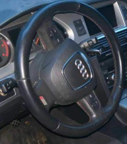

Lenkrad wurde jetzt getauscht ebenso Tempomat nachgerüstet.
Ich habe komplett das Lenkrad mit Schaltstockeinheit etc. Von ebenso einem A6 4f bekommen. Bilder kann ich von den verbauten Teilen gerne schicken. Und es zu einer Werkstatt (bekannter) gebracht, ging eigentlich um eine andere Reparatur. Dadurch das er vcds hat hat er auch Lenkrad etc. Eingebaut, soweit alles gut. Fährt sich tip Top, Multifunktionstasten lauter/leiser und Titel weiter lässt sich alles bedienen.
NUR geht der Tempomat nicht..lässt sich nicht einschalten.. @derSentinel ich habe das Kabel was man brauch dazu auch mit dazu gelegt und wurde erfolgreich verbaut. Er meint es stand beim codieren auch schon offen also das der Tempomat freigeschaltet ist.
Das andere ist das die ESP jetzt angeht..ging nach kurzer Fahrt an.
Da mein bekannter weiter weg wohnt und ich das Auto nicht mehr bei ihm lassen konnte habe ich es jetzt mitgenommen.. werde wohl zu Audi müssen das die bezüglich der zwei Dinge mal schauen..
Hat zwar keine Beeinträchtigung nur halt blöd das der Tempomat Schalter nicht funkt und die ESP leuchte angeht. Könnt ihr mir vorab schonmal sagen woran es liegt? Damit ich es weiter geben kann. Oder villeicht bekomme ich es ja hin?

zur ESP Lampe- was steht denn im Fehlerspeicher ??
Also hier mal die Wortlaute meines Bekannten:
Zur ESP Warnleuchte:
"Ich habe des öfteren den Lenkwinkelsensor angelernt. Da muss man erstmal unter Log In ein Passwort eingeben damit die Anpassung überhaupt freigeschaltet wird. Gibt man das Passwort 40168 ein dann kann man auch den Messwertblock 1 und der Anpassung anwählen und dann steht dort "Lenkwinkelsensor gesperrt" so in der Richtung. Die Daten sieht man aber, sprich das Feld mit dem Code wird angezeigt, der Code ist auch richtig, das Steuergerät akzeptiert ihn. Es kommt aber immer der Fehler in etwa " Lenkwinkelsensor Einstellung nicht richtig oder Grundeinstellung nicht durchgeführt". Diese Grundeinstellung hat er aber wie gesagt durchgeführt.
Zum Tempomat:
"Lenkrad sammt Lenkstock Einheit umgebaut und das Kabel nach vorne verlegt".
Tempomat lässt sich aber nicht bedienen...
Jetzt ist heute Abend auch noch die Airbag leuchte angegangen..
Ich werde aber sobald möglich mit meinem Delphi Programm nochmal den genauen Fehler auslesen.
