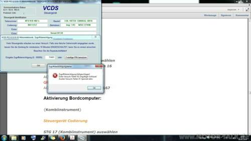

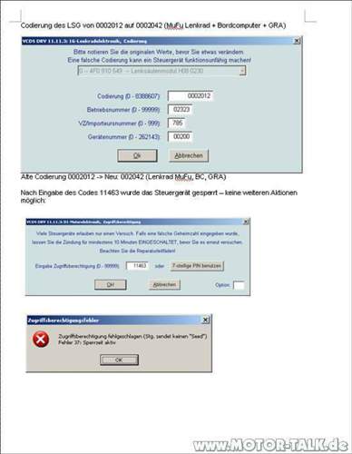

hallo,
habe heute meine GRA engebaut, mit VCDS das STG 16 codiert auf "Bordcomputer+GRA" (0002042), wollte dann das STG 1, Fkt. 16 codieren mit 11463 und bekam eine Fehlermeldung (leider kein Screenshot gemacht - ich Depp) - nun habe ich die Fehlermedlung "Zugriffsberechtigung fehlgeschlagen - Sperrzeit aktiv".... und nü?
Dabei ging der Einbau so glatt.....

eckdaten vom auto?
Zugangsberechtitungscode sollte VCDS anzeigen.
Dicken mal für 10 min verlassen, dann sollte es wieder gehen.
zündung an lassen und 10 min warten.du hast es zu oft probiert.
der zugrifscode wird ja vom vcds angezeigt.
wir er angenommen hat die activierung geklappt.
kabel auch zum msg verlegt und richtig eingepinnt?
Eckdaten: A6 4F - 2.0tfsi - BJ 2007. Steuerleitung ist richtig verlegt in Kammer 5 und Kammer 10. Der Fehler kam direkt nach Eingabe des Codes. Welcher Code wird im VCDS angezeigt? DANKE für die schnelle Hilfe....

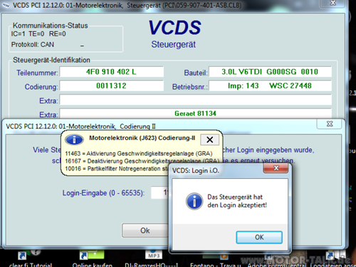

So, Kind im Bett + und ich gehe nochmal in die Garage. Meinst Du mit Zugangscode die 11463? Oder was wird als Pop up angezeigt?
Motorelektronik
Steuergerät Security-Access
STG 01 (Motorelektronik) auswählen
STG Security-Access-> Funktion 16
ACC-Aktivierungscode: 13647
GRA-Aktivierungscode: 11463
ACC/GRA-Deaktivierungscode: 16167

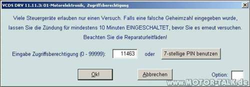

der Aktivierungscode kommt doch da (siehe Bild) rein..oder (wenn mich das System mal langsam wieder machen lässt)..... was mache ich mit dem Optionsfeld?
Fehler
Sollte so korrekt sein,wird Dir denn da der GRA Code nicht angezeigt wenn Du auf das leere Feld gehst?
Es gibt bei manchen Steuergeräten auch noch die Option "Codierung II (11)"Zeigt er Dir da irgendwas an wenn Du das Feld mit dem Pfeil der mAus anwählst?
Ansonsten sollte er den Code eigentlich nehmen,es sei denn es wurde mal bei Dir ein Chiptunning etc.gemacht und neue Login erzeugt??
Gab aber auch mal einen Fall,da hat nur ein MSG Update geholfen.

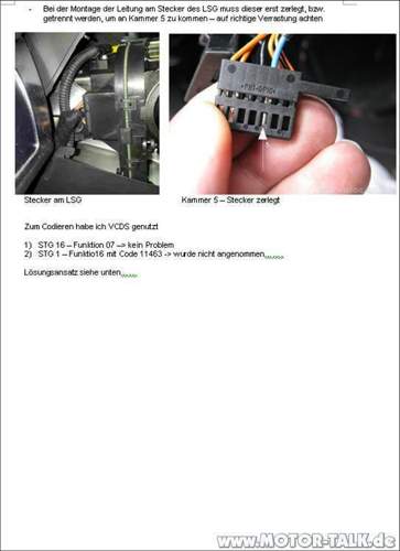

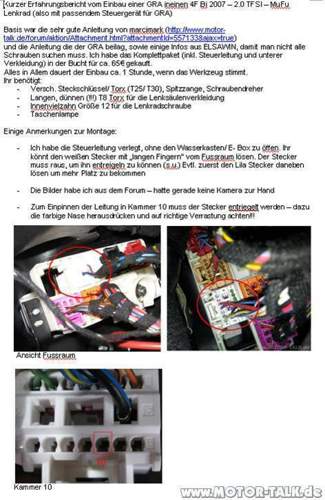

Ich habe meine Erfahrungen mal zusammengefasst (werde auch versuchen die Datei in der A6 wiki hochzuladen)- evtl. hilft sie weiter und man hat es einfacher.. :-)))
