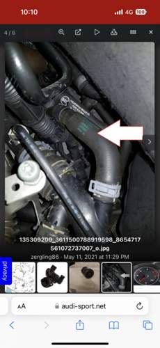

Wurde bei dir auch schon der Wärmetauscher geprüft.
Mal die beiden Schläuche geprüft die in die Spritzwand in den Wärmetauscher gehen. Sind diese bei warmen Motor auch entsprechend sehr warm/heiss?
Genau da ist beim FL das Rückschlagventil drinnen. Mein CJCD hat es drinnen.
Siehe Foto oder von mir verlinkten Beitrag.
@flyingfox56 schrieb am 1. Oktober 2023 um 10:11:50 Uhr:
Der CAGA hat es auch sowie den 2. Thermostat
Dein CJCD? Kannst du bitte kurz Kenntniss über dein Fahrzeug geben? Ab wie viel KM erreichst du die 90° Betriebstemperatur? Hängt er bei 75-80 für 4km fest und geht danach langsam auf die 90? Fährst du nur Landstraße bis zur 90 und wie weit? Habe einen bei der Bosch getroffen, identisches Fahrzeug Motor, er meinte bei 6°C Außen 13km für die 90°C
Ebenfalls, hattest du auch diese "Probleme", was hat es gelöst. Du könntest mein Retter sein, ebenso danke für das Bild, werde vielleicht mit dem mechaniker drüber reden den schlauch zu wechseln
