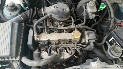

Ich habe einen Astra F CC mit Motor X16SZ und auch der hatte in den letzten Tagen bei der Kälte Schwierigkeiten anzuspringen. Die Batterie war nie das Problem, nur hatte es keinen Sinn, den Anlasser ackern zu lassen, bis er nach 10 bis 15 Minuten Dauereinsatz die Batterie leer bekommt, wenn der Motor nur vereinzelt zündet, aber nicht wirklich anspringt.
Zum nächsten Winter habe ich vor, eine Webasto Standheizung einbauen zu lassen, oder, falls der Fachhändler das nicht macht, mir das Teil mit Einbausatz zu kaufen und durch einem bekannten Kfz-Mechaniker und gutem Kumpel einbauen zu lassen, damit im nächsten Winter das Problem nicht wieder ansteht.
Dennoch steht die Frage im Raum, ob dies auch in meinem Fall am Temperaturfühler liegt (eigentlich kann ich da gleich beide auswechseln, nämlich den für den Motor und den für das Display in der Mittelkonsole, denn das zeigt wesentlich höhere Temperaturen im Winter an, als es eigentlich der Fall ist), und wo bei meinem Motor (X16SZ) der Temperaturfühler des Motors sitzt (wenn ich mich recht entsinne, sollte der zweite, also der für das Display unterhalb der Stoßstange auf der Fahrerseite sitzen, jedenfalls war das vor 20 Jahren bei meinem ersten Astra F CC mit Motor C16NZ so)
Wäre super, wenn jemand auch ein Bild des Motor-Temperaturfühlers beim X16SZ hat, damit ich diesen leichter identifizieren kann. Vielen lieben Dank schon mal für Eure Antworten.

Sämtliche Temperaturfühler sitzen an gleicher Stelle wie bei deinem C16NZ und sind auch die gleichen.
@ mhdot: Ich war wegen dieser Angelegenheit noch nicht in der Werkstatt, denn auch wenn ich momentan krankgeschrieben bin (vielleicht noch nächste Woche, dann habe ich sowohl Zeit als auch Geld vom Lohn), habe ich sonst kaum die Zeit dazu, eben wegen meiner Arbeit, die (Fahrzeit mit Öffis nicht mitgerechnet an normalerweise 6 Tagen bis 72 Stunden ausmacht) mir kaum Zeit lässt, mal nebenbei eine Werkstatt zu besuchen.
Ich denke, es wird am einfachsten sein, wenn ich mir den Temperaturfühler meines Motors genau anschaue, ein Ersatzteil von diesem und gleich auch vom Außentemperaturfühler bestelle und diese entsprechend auswechsle und auch Deinen Rat bezüglich Drosselklappe, Leerlaufsteller (auch wenn ich noch keine Ahnung habe, wo das Ding sitzt, aber es wird wohl irgendwo zwischen Frischluftversorgung und Motor sitzen). Außerdem habe ich vom Kfz-Mechaniker meines Vertrauens (der auch ein Cousin von mir ist) schon erfahren, dass ich bei Gelegenheit für meinen Astra einen neuen Luftfilter brauche, aber das hat primär nur damit zu tun, dass sich dessen Gummirand allmählich auflöst.
@ mozartschwarz: Meiner Kenntnis nach ist es ein X16SZ. Ich will ja nicht diskutieren, aber das Auto ist Baujahr 1995, mit 1,6 Liter-Motor, 52 kW und mit DIS (laut Papstpower. Keine Ahnung, was das DIS bedeuten soll, aber mein erster Astra F CC hatte eine Verteilerkappe, mein jetziger aber nicht.
20171014-150656-1
Alles gut... DIS ist das elektronische Zündmodul, der schwarze Kasten wo die Zündkabel drangehen.
Schau mal in den Beitrag "Motor hochtourig" dort ging es gerade um den Leerlaufsteller mit Abbildungen wo dieser sitzt. Die Drosselklappe sitzt genau unter der Glocke.
Die Ansaugung und Einspritzung sind schon ziemlich gleich zum C16NZ, AGR (Abgasrückführung) ist dazu gekommen, das runde Ding mit dem Stecker zwischen Ventildeckel und Glocke.
Genau das meine ich. Und wie ich schon geschrieben habe, kann ich dieses recht gut von einer einfachen Verteilerkappe unterscheiden, weil ich vor etwa 20 Jahren schon mal einen Astra F CC mit Verteilerkappe am Motor hatte, die Wasser reinbekommen hatte, weshalb ich diese im Regen trocken bekommen musste, damit der Motor wieder anspringen konnte. Zum Glück war damals die Verteilerkappe nicht wirklich sauber, sodass die Abdrücke der Halteklammern noch deutlich zu erkennen waren. Vermutlich hatte ich aber trotzdem sehr viel Glück, dass das Auto wieder einwandfrei ansprang.
Ich nehme an, Du meinst
dieses Thema
Ich nehme an, Du meinst mit Glocke das Plastikgehäuse, welches auf meinem Foto von dem Motor meines Autos über(hinter) dem Zylinderkopf sitzt und einen Luftkanal vom Luftfilter hat? Auf jeden fall schon mal auch für diesen Hinweis vielen Dank. 🙂
Seltsam, ich dachte immer mein Astra hätte einen Vergasermotor, also nicht mit Einspritzanlage. So kann man sich täuschen. 😉

Hehe, deswegen das "i" hinter der 1.6 für Injection, unter der Glocke sitzt ein zentrales Einspritzventil, das den Motor mit Benzin versorgt. Hier wird auch die Menge des Kraftstoffs beeinflusst durch die Zeitspanne der Öffnung der Düse.

Der X16SZ ist bis auf die Zündung und den Kurbelwellensensor sowie Klopfsensor gleich.
Die Widerstände des Tempfühlers hab ich schon oft verlinkt. Mit dem Handy gehts gerade schlecht. Sufu sollte Aufschluss bringen.
Leerlaufsteller ist nicht unkritisch beim wiedereinbau. Auch Sufu...
Opcom geht schlecht dran. 16 polig vs 10 polig. Die meisten Umsetzer scheitern. Der FOH kommt vielleicht dran. Viele haben aber die Auslesegeräte nichtmehr.
