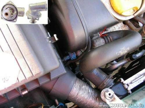

also seit dem es so extrem kalt ist kommt der Motor meines AStras nicht mehr auf Temperatur...
d.h. wenn cih ihn im stand laufen lasse, dann wird er normal warm. sobald ich dann losfahre kühlt er relativ schnell wieder ab bis der zeiger ganz unten ist...mittlerweile ist es so kalt im auto das die scheiben von innen frieren. und das ist nciht wirklcih angenehm wenn es drauißen schon so ekelhaft kalt ist
nun habe ich gehört das es am Temperaturfühler liegen könnte bzw das der das sein muss. Nun meine Frage: wo liegt das teil bzw wo sitzt es(vielleicht foto), und weiß einer jetzt shcon mal ca was mcih das kostet???das kann ich doch selber wechseln oder???muss ihc was beim wechsel beachten????
oder ist es doch was ganz anderes????
wäre über schnelle hilfe dankbar...allein wegen der miesen temperaturen...

Genau wie Cobra 22222 schreibt .
Temperatursensor zum Steuergerät s.Bild 1
Temperaturfühler für Anzeige innen am tacho s.Bild 2
Kühlerlüfterschalter in der nähe vom lüfter s. Bild 3
Thermostat hinterm Zr s.Bild 4
Temperaturfühler aussen unter Stossstange Anzeige im tid oder mid s. Bild 5

Er (ruud1602) hat nen 1.6 16V = X16XEL, da muss nix ZR runter.
Verfolg einfach den Schlauch vom Kühlereinlass oben rückwärts zum Motor, dann bist da.
Sollten 3 Schrauben sein, es wird mit Gehäuse getauscht und kostet ca 20,- .
Dabei geht aber etwas Kühlwasser drauf (auffangen, ist ungesund für die Umwelt), also auch noch Frostschutz besorgen.
Die Entlüftungsschraube sitz auch im Thermostatgehäuse.

Hallo!
Zum besseren verständniss!
Thermostat mit blauen Kopf = Kühlmitteltemperatur Sensor
Dieser sagt dem Steuergerät wie Warm der Motor ist!
Thermostat hinter ZR
Rein Mechanisch über Biemetall, regelt die durchflussmänge im Kühlkreislauf!
Thermostat im Kühler bzw. beim Kühler
Dieser steuert nur den Lüfter der am Kühler sitzt
Thermostat mit kleinem überschieb pinöpel (keine ahnung wie der heisst)
Auf jeden fall ist der nur für die Temperaturanzeige im Auto zuständig.
Zu deiner Frage ja das finde ich normal!
Solange die Temperatur nicht über 100 Grad geht und das auch nur bei Stop and Go und sonst bei 92Grad ist ist alles OK

@ cobra und mui: Dickes Lob! Danke euch, endlich mal klar und deutlich! Das hilft weiter... so ein Forum ist schon was gutes! :-)
Fazit: ich brauche mir keine Gedanken machen das ein Sensor defekt ist.
