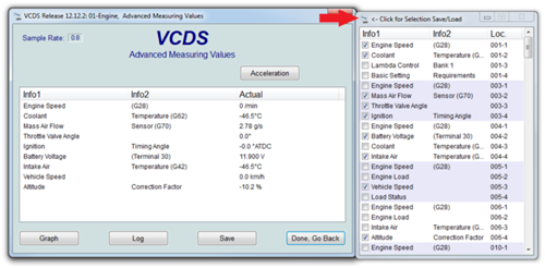

ich habe hier eine Passat 1.6 ALZ Motor. Der verbraucht extrem viel Öl. Jetzt habe ich das mit den Kolbenringen gelesen (wusste ich vorher nicht) Das Qualmen und stinken fing erst richtig an nachdem ich das Thermostat getauscht habe und die Temperaturanzeige wieder bis auf 90 Grad ging. Gut Kolbenringe und Zahnriemen habe ich jetzt getauscht. Motor ist auch fast wieder zusammengebaut. Mein eigentliche Frage ist jetzt aber ist das schon eine Anzeige die bei 90 Grad festgenagelt ist? Wenn ja kann ich das z.b. über VCDS oder CarPort umprogrammieren?

Ja ist so. Meines Wissens geht das nicht nicht per VCDS, sondern das Kombiinstrument müsste mit entsprechender Software geflasht werden.

Danke für die schnelle Antwort! Das ist natürlich Schade. Kann ich denn über VCDS wenigstens die richtige Temperatur einsehen?

Das sollte in jedem Fall gehen. Ich kann Dir den Kanal aber nicht auswendig nennen.
Gruß Thorsten
Du kannst Dir den Messwertblock für den G62 (Doppeltemperaturgeber) unter Motorelektronik / erweiterte Meßwerte
anzeigen lassen.

Wenn die Werte in VCDS korrekt angezeigt werden, ist das wohl so.
Kannst die Zieger aber auch mit VCDS testen

Habe mit VCDS mit den tatsächlichen Werten und der Anzeige verglichen.
Und der Zieger zeigt zu 99% den tatsäclichen Wert an, mit einer minimalen Verzögerung.
